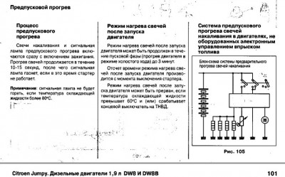

Vladimir TV
Зарегистрирован: 25.07.2011
Сообщения: 1071
СообщениеДобавлено: Ср Янв 06, 2016 15:58    Заголовок сообщения: Ответить с цитатой
yarik.1 писал(а):
Vladimir TV писал(а):
Ryslan-87 писал(а):
Не знаю как и у кого, но когда купил скудика они работали на горячом двигателе менял реле свеч никаких изменений,машина работает стараюсь ей не мешать.
Значит где-то проблемка...
Нет не проблема. На 1.9д., и 1.9тд, свечи работаюи и на горячую и в теплую пору года, в отличии от 2.0JTD и прочиих электронных собратьев.
Книжка пишет по-другому
 Просмотрено:  716 раз(а)
Ryslan-87
Зарегистрирован: 18.12.2012
Сообщения: 137
Откуда: Черкаська обл
Авто: Scudo
СообщениеДобавлено: Ср Янв 06, 2016 16:47    Заголовок сообщения: Ответить с цитатой
летом в жару спиралька горит так же как и зимой, и без свечей накала трудно завести летом, в мануале написано что свечи греют до 60 градусов как в JTD я не знаю, и когда температура летом 90 то спиралька на панеле горит в обычном режиме, у знакомого виваро 2.0 там комонреил такой как и в JTD то летом индикацыя на приборке загораеться со всеми лампочками и сразу тухнет, управляет ЕБУ в нас его нет, на венте 1.9 тд летом и зимой свечи накала работают как на скудо думаю ето особеность форкамерных двигателей. Летом принудительно отключал свечи машина совсем по другому работает и не в лутшую сторону.
yarik.1
Зарегистрирован: 03.11.2012
Сообщения: 244
Откуда: Гайворон
Авто: Fiat Scudo Maxi 2004 2.0JTD, Citroen Berlingo 1998 1.9d DW8 продан
СообщениеДобавлено: Ср Янв 06, 2016 17:00    Заголовок сообщения: Ответить с цитатой
Не всегда нужно верить книжке))) Был у меня 1.9, и у знакомых еще есть, свечи включаються постоянно, завести без них даже летом в жару непрогретый двигатель трудно. На прогретом они тоже включаються но можно завести сразу недожидаясь пока лампочка погаснет.
tempo
Возраст: 64
Зарегистрирован: 09.05.2009
Сообщения: 362
Откуда: Тернопольская обл.
Авто: Fiat Scudo 1,9D
СообщениеДобавлено: Ср Янв 06, 2016 17:14    Заголовок сообщения: Ответить с цитатой
У мого скудіка після 80 град не горить лампа накалу свічок,так як пише книжка,проблем з заводкою немає.Скоріш всоьго глючить датчик температури ,який дає сигнал на реле накалу .

мав експерта 1.9 тд свічі загорялися як літом так і зимою , чим холодніше тим довше горіла лампочка-спіраль і справді навіть літом відчувалася різниця, якщо завести без підігріву. Зараз скудо 2.0 загоряється тільки в мороз
