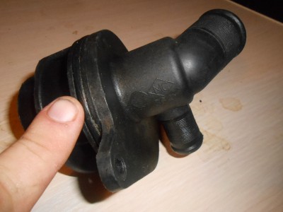

Треснул корпус термостата ... антифриз ушел на прогулку ))
Оригинальный номер детальки 9654775080 ... ценник на него конский ... больше 2000 грн.
Заказал не оригинал Metalcaucho 03791 ... стоимость меньше 600 грн.
Внимание: корпус идет без термостата!!!
Вопрос к знатокам: какой лучше герметик использовать (метал-пластик)?
Спасибо.

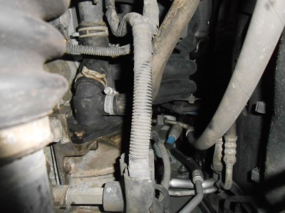

Примажусь к теме...
Несколько дней происходит такое - БЕНЗИНОВАЯ Кубо 1.4 12 г.в. пробег 80 тыщ. стала медленно прогреваться ( на холостом ходу - 50 мин до нормы), а при движении стрелка температуры двигателя постепенно опускается до половины нормы. Когда останавливаешься - опять температура повышается...
Погрешил на термостат, решил начать с его замены. Однако, у ОД он стоит 2000 грн и я подался на рынок на Перова. Но у продавцов мнения разделились. Одни рекомендовали "вставку" за 300 грн. (4 варианта разной формы наконечника, другие - термостат в сборе с корпусом и каким то разъёмом за 900-1200 грн. Даже его номер на бумажке написали, когда у них его не оказалось (фото)
данные рыночных "знатоков" о термостате на бензиновый КУБО
 Просмотрено:  724 раз(а)

СообщениеДобавлено: Вс Янв 03, 2016 17:46    Заголовок сообщения: Термостат! Ответить с цитатой

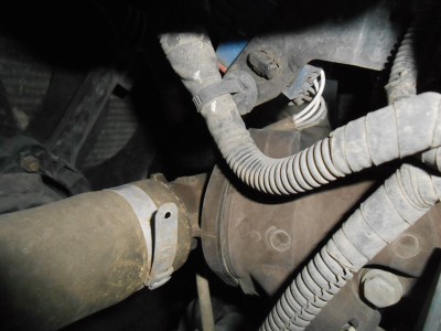

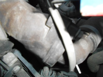

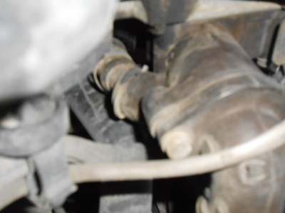

Однако, когда я заглянул под капод своего Кубо и нашёл термостат этот, то он оказался, вроде, не похожим на вышедший из строя, вот как он выглядит (фото)...
Вот и хочется узнать, это таки термостат
или, может, дело не в нём? Если что, у меня машина с салона, термостат оригинальный, с 0... Exclamation
вид снизу справа...
 Просмотрено:  729 раз(а)
вид снизу, слева...
 Просмотрено:  712 раз(а)
вид термостата сверху
 Просмотрено:  772 раз(а)

СообщениеДобавлено: Чт Янв 07, 2016 11:45    Заголовок сообщения: Термостат? Нет, в моём случае - помпа! Ответить с цитатой
Проехался на СТО...

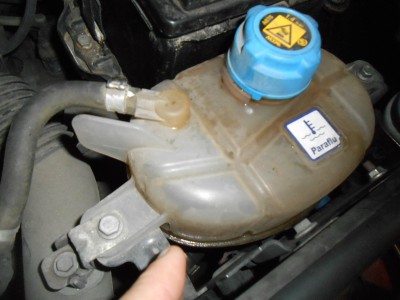

Походу, термостат оказался не причём, а опять вылезла старая проблема - течёт ОЖ из-под корпуса водяного насоса, расширительній бачёк был пуст, поэтому такая фигня получилась с прогревом...
Так что менять термостат пока не актуально, нужно поменять корпус водяного насоса Exclamation
Зы. Походу, хоть узнал конструкцию и стоимость нашего термостата...на будущее Rolling Eyes
течь из под корпуса водяного насоса...
 Просмотрено:  790 раз(а)
пустой бачок...
 Просмотрено:  807 раз(а)
Последний раз редактировалось: Кубас_ик (Ср Янв 13, 2016 07:54), всего редактировалось 2 раз(а)

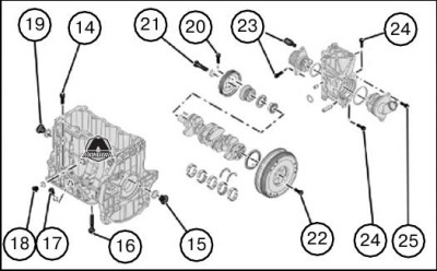

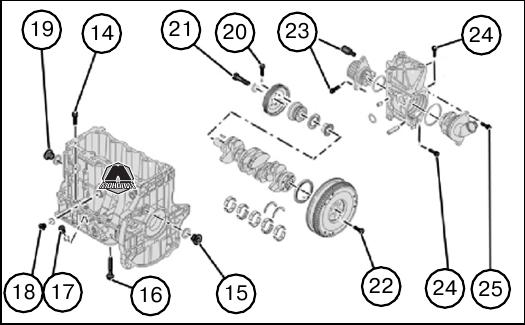

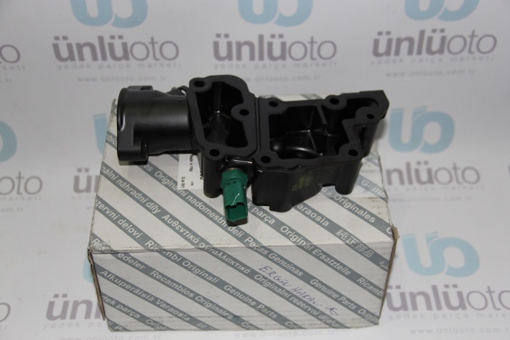

Сори, я там в предыдущем посту спутал термостат с помпой. Embarassed Слишком много внимания в моём случае, было привлечено к термостату...
Тоесть, на предыдущих фото как раз изображена течь из помпы, точнее, из коллектора входа ОЖ в помпе, уже менял его год назад - теперь опять вылезла.
Причина - задубела уплопнительная резинка этого коллектора и он стал пропускать жидкость, а когда она ушла из термостата - он перестал работать ExclamationДостаточно было заглянуть в расширительный бачок системы охлаждения - он оказался пустым...
П.С. После замены этого коллектора машина стала нормально греться, как раньше и перестала терять температуру. Всё нормализовалось Exclamation Так что, может и у тебя проблема совсем не в термостате? Question
На схеме - коллектор входа ОЖ в помпе - под № 25
 Просмотрено:  716 раз(а)
Прохудившийся коллектор входа охлаждающей жидкости в корпусе помпы - уже у меня в руках, злополучная резинка - под пальцем. По-хорошему - тут надо бы не 2, а 3 крепёжных болта запрограмировать, тогда б нагрузка на резинку была бы меньшей, имхо...
 Просмотрено:  719 раз(а)

Ну ... форум это не СТО ... здесь могут предположить/подсказать.
Диагноз я сам поставил ... масло в ОЖ.
Не знаю, у меня такого не было...
evo
Зарегистрирован: 21.12.2009
Сообщения: 2034
СообщениеДобавлено: Ср Янв 13, 2016 13:37    Заголовок сообщения: Ответить с цитатой
Кубас_ик писал(а):
evo писал(а):
Кубас_ик писал(а):
А кто тебе этот диагноз поставил, что масло в систему охлаждения поступает из-за течи масла из-под прокладки? На СТО или на форуме?
А то мне на форуме по ссылке все хором кричали, что надо менять термостат, а оказалось - проблема не в термостате, а в помпе Exclamation А вроде, внешне система охлаждения никак не соприкасается с системой смазки движка?
Мож, надо ещё перепроверить? Question
П.С. Походу, в нашем авто резинки не лучшего качества (как и в других современных машинах), мастера посоветовали в следующий раз достать японскую резинку-уплотнитель по размеру и поставить - те вечные, грят Exclamation
И слава Богу ... так как прокладки стоят копейки а работа в 10 раз дороже ... (((
