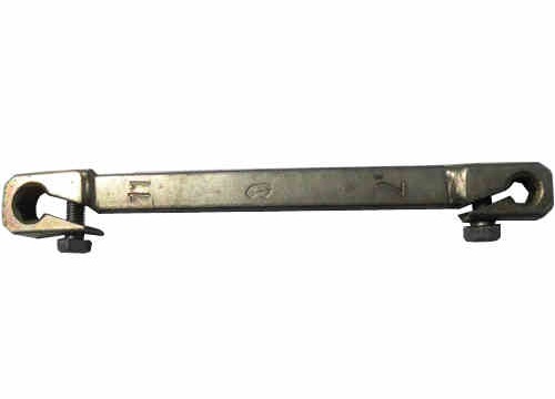

а по-поводу выкрутить, спросить у кого-то знакомого такой ключ, ну или купить

| S@M писал(а): | | а по-поводу выкрутить, спросить у кого-то знакомого такой ключ, ну или купить |
Такой есть. А где находится этот датчик?
