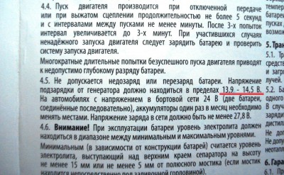

Использовано.
Forse 6СТ-77 (умер резко на море без нагрузки утром в ноль.)
Varta 6СТ-74 (в течении недели)
Topla Top 6CT-75(тоже)
BÄREN 6СТ-80(тоже (гарантийный заключение лаборатории виновен я не приезжал на проверку сульфатация))
сейчас
A-mega 6СТ-74 (поглядим Wink )
Да по поводу "написяно"
Вот шо гласит инструкция.A-mega
(я так понимаю генераторы БОСШ где 13.8v ему противопоказаны)
