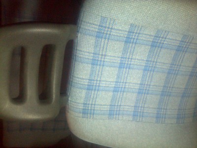

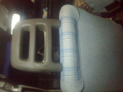

Как ни давил, как ни тянул, не могу вытянуть.
 Просмотрено:  269 раз(а)
 Просмотрено:  232 раз(а)

Потрібно зняти обшивку, підголівник вставляється в дві трубки і там знизу є шплінт його потрібно витягти

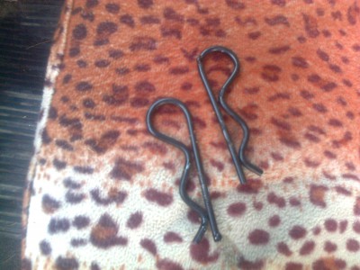

Ничё гемморойного нет. Это просто так кажется в первый раз. Я тоже не знал как. Потом разобрал сидушку, вынул эти шплинты, и вот уже 10 лет ими не пользуюсь. В любое время снял подголовник, в любое время надел - шплинты не нужны Wink

С одной сидушки снял.
 Просмотрено:  198 раз(а)
