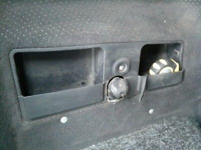

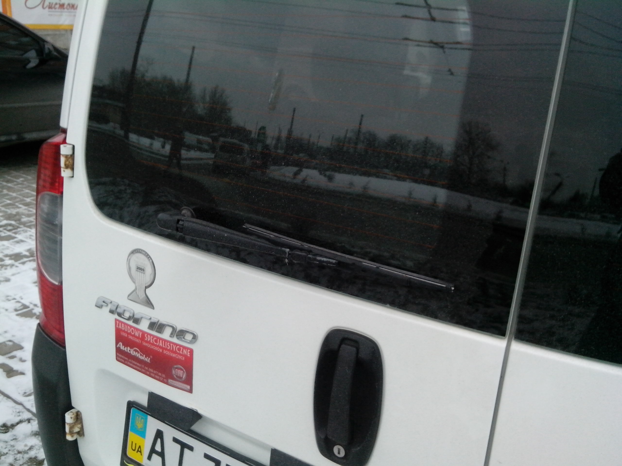

Результат: установлено 2 года назад. Вокруг горловины бачка стоял резиновый уплотнитель, осенью снимал карман изабыл поставить обратно
 Просмотрено:  242 раз(а)
 Просмотрено:  221 раз(а)

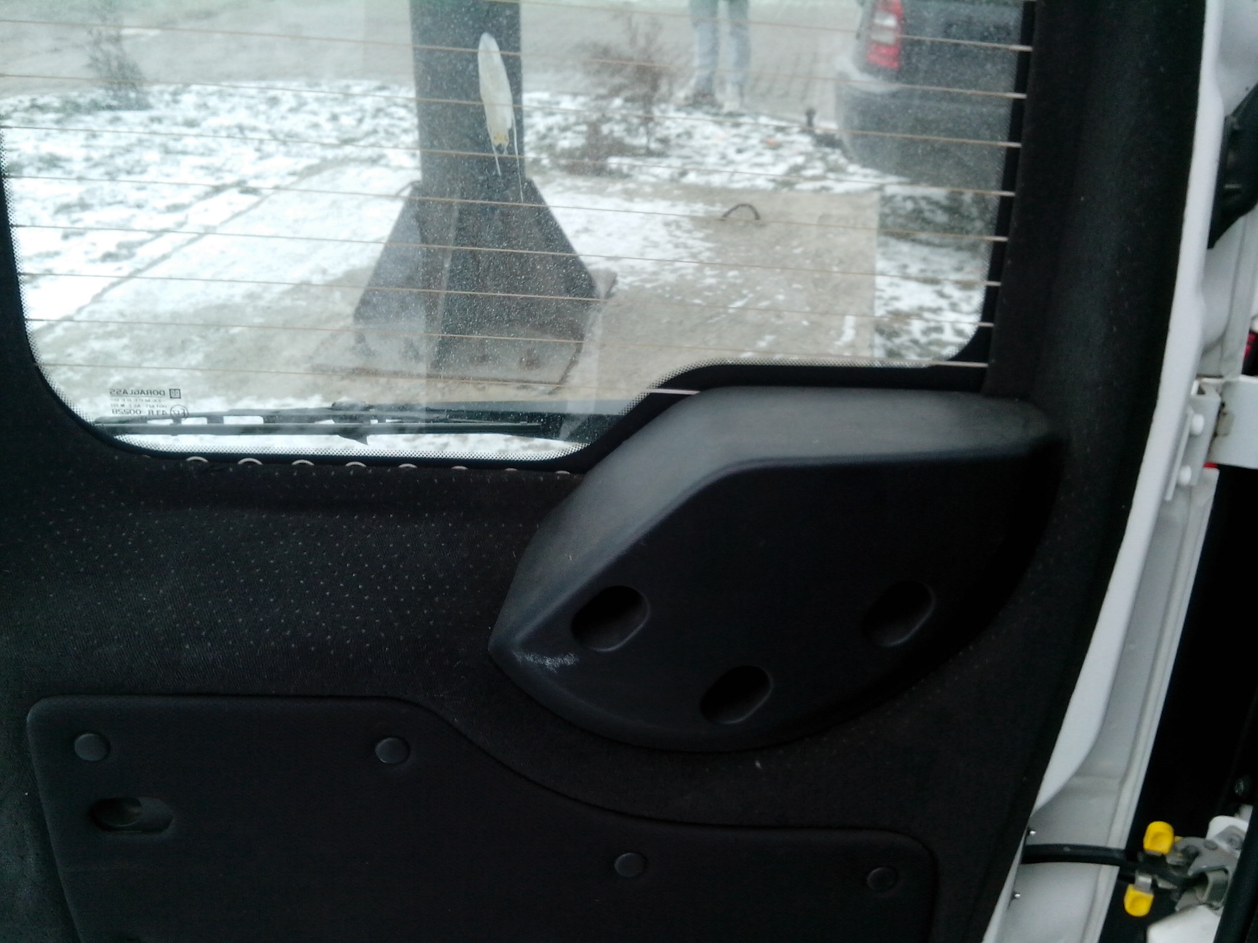

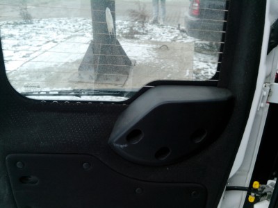

дальше
 Просмотрено:  234 раз(а)
 Просмотрено:  239 раз(а)

На предпоследнем снимке видны точки крепления бачка омывателя
