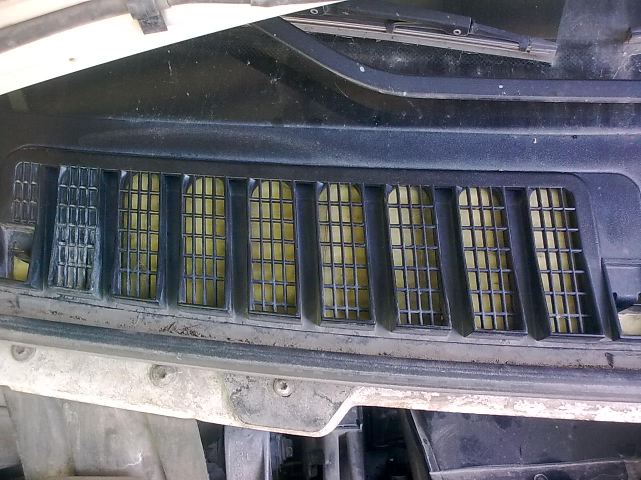

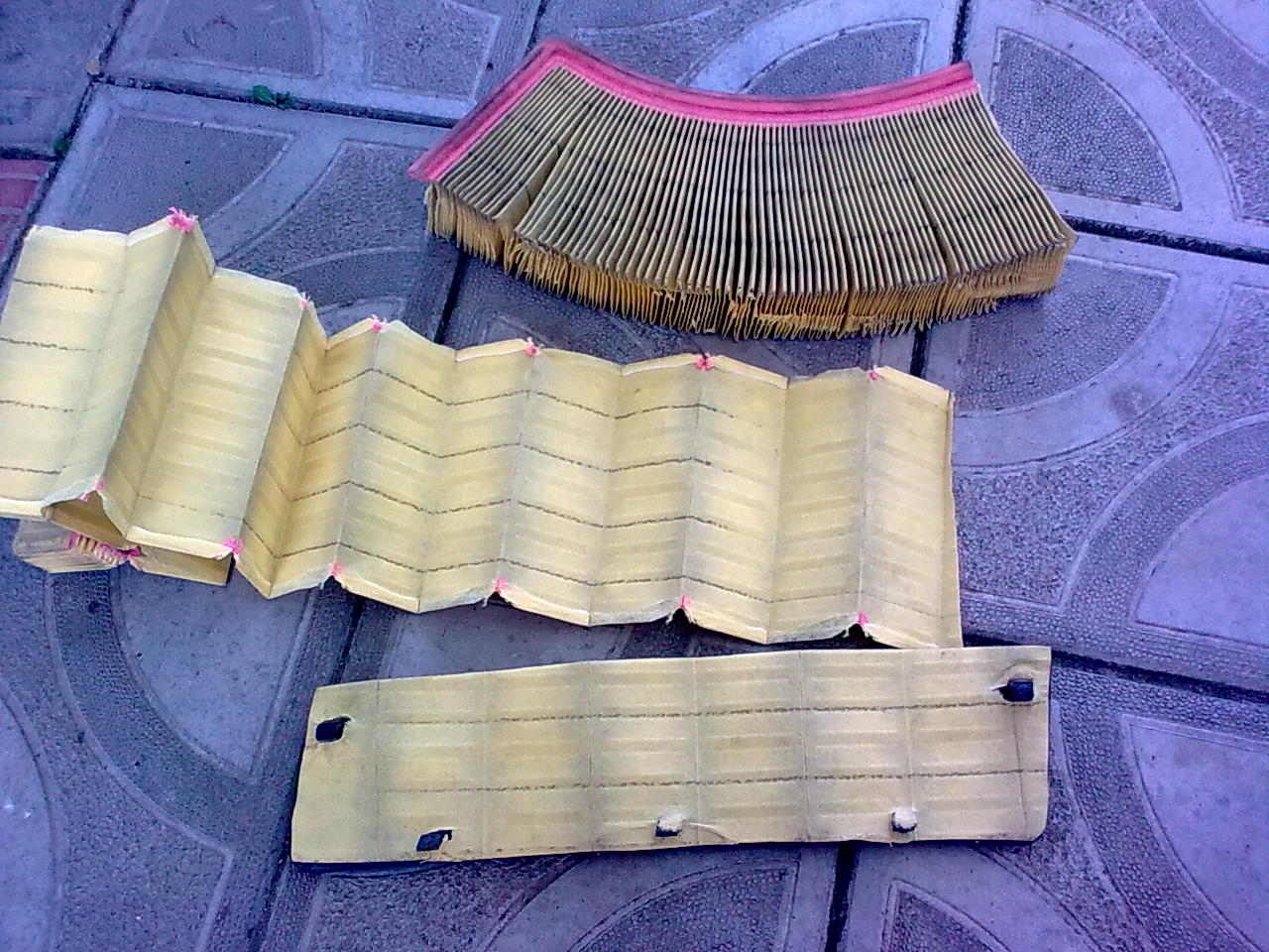

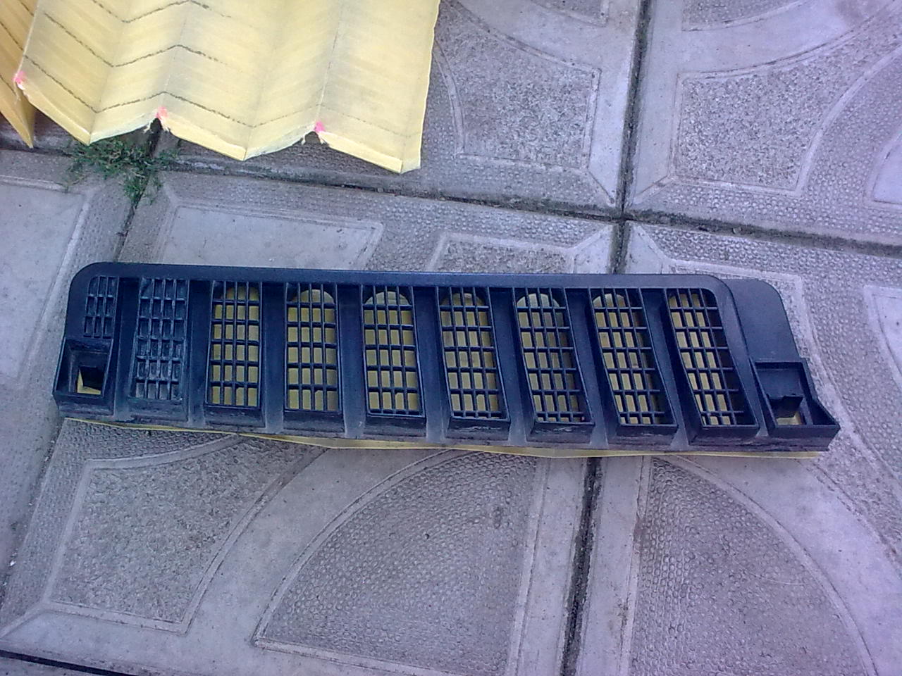

розрізав повітряний фільтр .розтягнв папір по формі трьох дефлекторів вирізав що з того вийде сам не знаю .подивимось але їздив по полю порохів менше набагато

Тоже вариант. Но маленькая площадь фильтра получается-сопротивление потоку воздуха большое. Надо как-то в виде гармошки оставлять бумагу.

Надо все таки покупать угольные фильтра, правда цена очень кусается... Бумажные после нормального дождя где-то вдвое, а то и втрое меньше пропускают воздух. Вот так вот...
