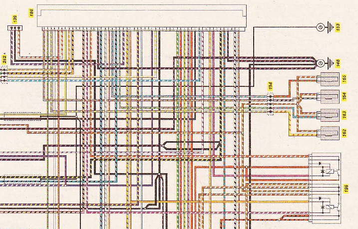

+12 на каждую форсу, от мозгов по второй клемме поступает "-" для открытия. всё.
поэтому на самой фишке форсы ты никуя не намеряешь, мерить надо от клеммы на кузов. ето если "+" проверять, а "-" - параллельно лфорсе притулить маломощную лампу и наблюдать цветомузыку.

Как проверить - понял, вот схема еще.
Центральный провод фишки - общий и идет с реле, остальные "идут" на ЭБУ.
С переливом тоже думал, но то что свечи "сухие и совсем не пахнут" - удивляет. Померять давление с насоса - можно только после фильтра или уже после рампы - на обратке. Но переливать ведь может и при нормальной давке.

TroF_911
если ключик гаснет - то все гуд...
походу на центральном форсунок может пропадать постоянный +12 -
плохой контакт - либо управляющий центрального реле с компа глючит (отгорела дорожка... плохой контакт и т.д.)
