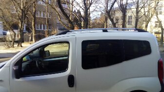

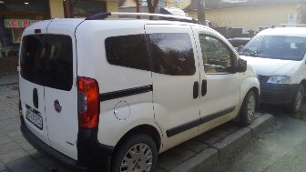

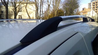

СообщениеДобавлено: Пт Фев 12, 2016 17:27    Заголовок сообщения: Ответить с цитатой
Поставив релінги, кріплення пласт.ABS/релінг хром алюміній
 Просмотрено:  353 раз(а)
 Просмотрено:  364 раз(а)
 Просмотрено:  339 раз(а)

вибачайте за якість фото, просто задовбало постійно обрізати фотки, адже більше 500 кб не хоче приймати, скидаю з девайса в 16 мпік уявіть як потрібно мудохатись щоб запіхнути їх сюди(((

СообщениеДобавлено: Пт Фев 12, 2016 18:01    Заголовок сообщения: Ответить с цитатой
Гарно. А яка ціна
ARTYOM80
Зарегистрирован: 20.02.2013
Сообщения: 373
Авто: QUBORINO
СообщениеДобавлено: Пт Фев 12, 2016 18:04    Заголовок сообщения: Ответить с цитатой
1410 грн. купував два тиижні тому, на сьогодні вже 1510

СообщениеДобавлено: Пт Фев 12, 2016 19:59    Заголовок сообщения: Ответить с цитатой
рекомендую ті пластикові кришечки, які добре видно на 2-й фотці, якими накриваються кріплення при їх монтажі знизу трохи підсіліконіти (підклеїти) або прикрутити невечичкими шурупами до тих кріплень, так як мав халепу. одне відірвалося за невідомих обставин (не виключаю можливості того що сперли), тому мав замовляти по зразку виготовлення такої в Бердичеві, та як окремо вони не продаються.
