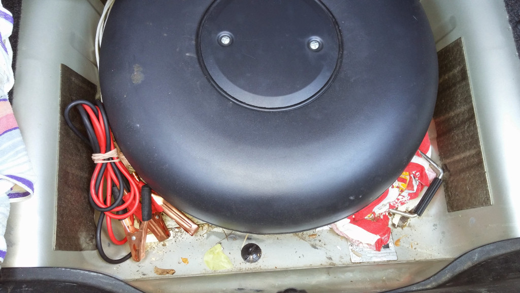

У меня линейка обычная (8ми клапанная). Недавно поставил ГБО фирмы EmmeGashttp://www.emmegas.com.ua . Выбор пал на эту фирму по двум причинам:
1. (Главная) в этой системе по умолчанию есть OBD (снимает данные работы двигателя ) поэтому эта система читает лямбду и недопускает бедные\богатые смеси, что есть гарантия безопасности - вы не сожгете клпана.
2. Цена\качество. Предпочитаю Италию. Стоит немного дороже, но получил функции, которые очень важны (на мой взгляд)
В общем полет нормальный. Расход газа по городу зимой не более 9 литров. В динамике машина стала даже лучше, а мотор мягче в работе.
Однако я лоханулся с балоном. Поставил на 42 литра (реально льется 33 литра) По факту можно было поставить больший , на 50 литров. Будьте бдительны.
 Просмотрено:  283 раз(а)
Linea 2012 8ми клапанная + ГБО EmmeGas

Поставил газ еще в сентябре, оборудование AEB.
1. Что касается защиты клапанов, то рекомендация в основном одна. Газ горит несколько медленнее бензина, поэтому на высоких оборотах есть риск догорания уже в выпускном тракте (не успевает сгорать в камере сгорания). Естественно, при этом идет повышенная тепловая нагрузка на клапана с соответствующими последствиями. У меня эта проблема решена просто. При 4000 об/мин газовое ЭБУ автоматически отключает подачу газа и переводит двигатель на бензин. Но я не "гонщик" и до таких оборотов вообще редко раскручиваю машину. Турбированный мотор вполне хорошо тянет с самых "низов".
2. Друг, 50-литровый баллон нормально не становится в Linea. По диаметру да, там места достаточно. Но баллон на 50 литров выше (толще) 43-литрового и крышка (пол багажника) не садится на место. Во всяком случае я с установщиками перепробовал разных штук пять больших баллонов разных фирм и ни с одним крышка нормально не села. Оставили 43-литровый. Вполне хватает его, не напрягает.
