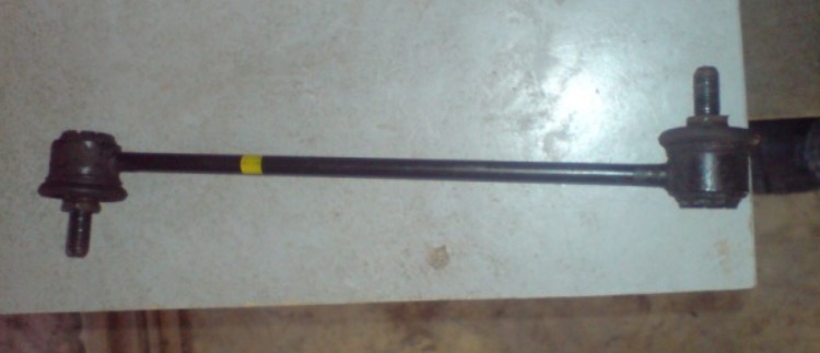

Начала стучать ходовая. Слегка. Заехал на сто, все посмотрели, ничего не нашли. Поездил 3 дня. Начало греметь. Особенно слева и немного справа. Звук похож на убитую шаровую. Поехал опять на сто, 1,5 часа дёргали все что можно дёргать. Ничего. Я проехался с мастером, он слышит грохот но не знает от чего.
Я поехал на 3 сто. То же самое. Ничего не нашли. Вернулся на первое сто, говорю разбирайте всю ходовую и ищите. За одно ролик какой то зашумел, надо поменять было. По ролику сразу нашли - подшипник шкива кондиционера. 680 Грн с заменой, без снятия компрессора получилось сделать.
По ходовой - косточки. На подъемнике они реально живые. 3 разных мастера их смотрели. А как сняли их, так сразу видно что слева вообще мертвая, а справа на подходе. Поменяли - сейчас все ок.
Как такая малюсенькая деталь может создавать такой грохот при езде? Smile))))

tolik 77
Не. Мне сразу установили новые.
Поищите в инете. Это ж самая распространённая деталь ходовой Smile))
