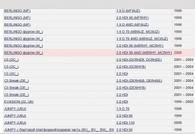

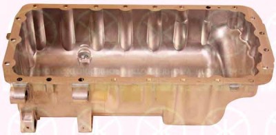

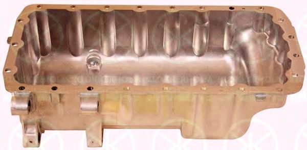

Ще питання по піддону. Чи підходить піддон від Фіат Скудо 1.9 дізел до Скудо 2.0 ХДІ, терміново.
Vladimir TV
Зарегистрирован: 25.07.2011
Сообщения: 1071
СообщениеДобавлено: Пн Фев 29, 2016 22:01    Заголовок сообщения: Ответить с цитатой
 Просмотрено:  289 раз(а)
 Просмотрено:  210 раз(а)
