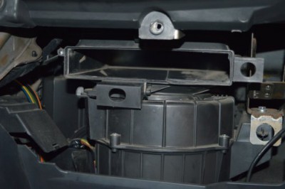

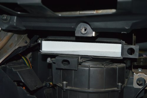

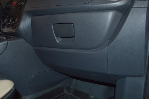

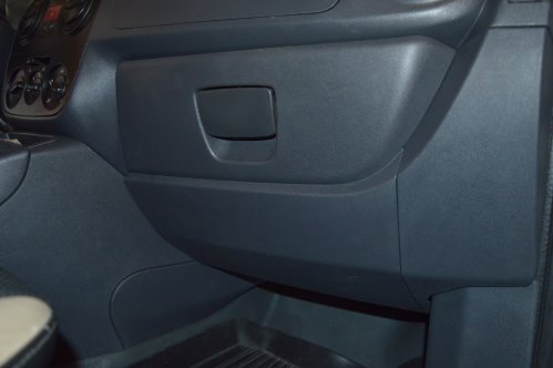

- доброго вечера Всем , сегодня установил фильтр салона , который не был предусмотрен заводом. На все про все ушло минут тридцать и это вместе с тем что зашел сосед на поговорить , финансово это стало в фильтр 160 грн .

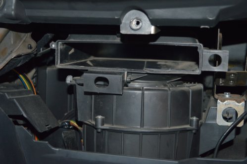

СообщениеДобавлено: Пт Апр 29, 2016 11:51    Заголовок сообщения: Ответить с цитатой
- как-то так...

- так я и написал ,( установил фильтр салона ) , а не вентилятор или корпус вентилятора . Которые итак 100% устанавливается на данные автомобили .А вот фильтрующие элементы ,под названием фильтр салона не всегда входят в комплектацию автомобиля,штатные места установки запаяны . И поэтому приходится заниматься установкой самому или же обращаться к официалам , что совсем не дешево....

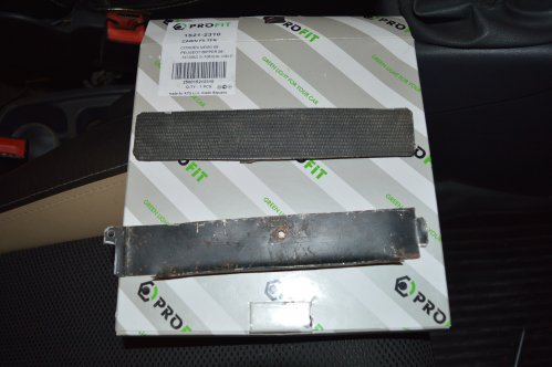

Все отлично стало, главное не бояться делать))))), единственно не было из чего прокладку сделать, проклеил толстым двухсторонним скотчем по ободу крышки. Проверил все работает.
Спасибо Sherwoo !!!!

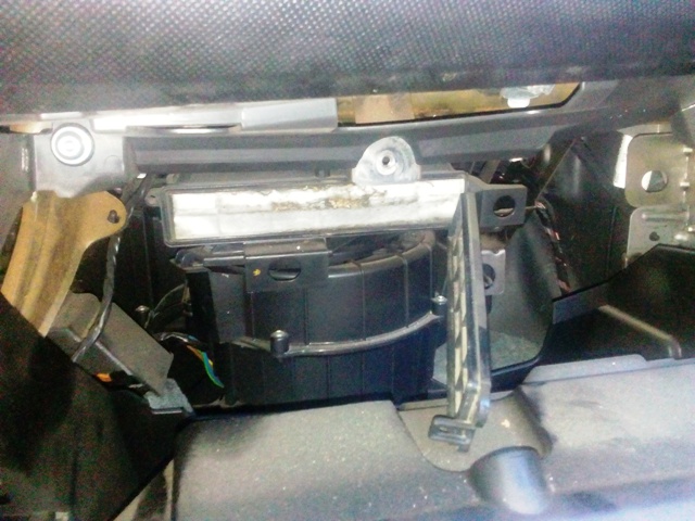

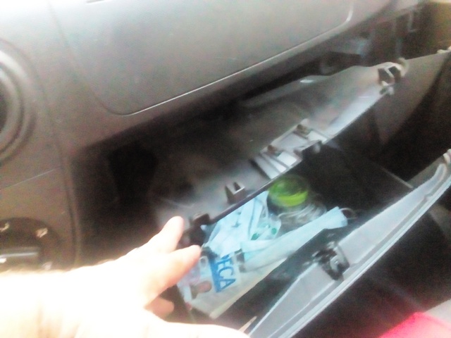

Сегодня сам поменял фильтр салона....
Тут было сказано, что это потный гемор - так это таки правда в 30-ти градусную жару....
Весь процесс выкладываю в фотках и комментах к ним!
Хоть тут и много фоток его замены, выложу и свои, может, что то дополнят. Итак, поехали Surprised

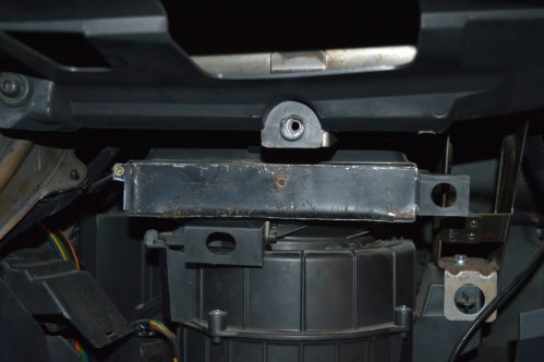

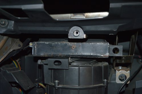

За опущеным бардачком можно нащупать планку, за которой расположен фильтр салона

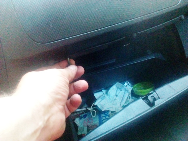

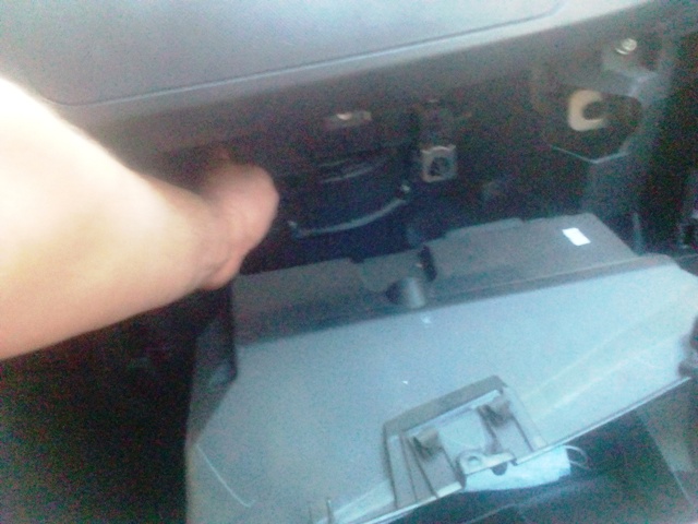

Далее лёгким (не совсем) движением руки вырываем из креплений конструкцию вставки-бардачка, и опускаем его
 Просмотрено:  203 раз(а)

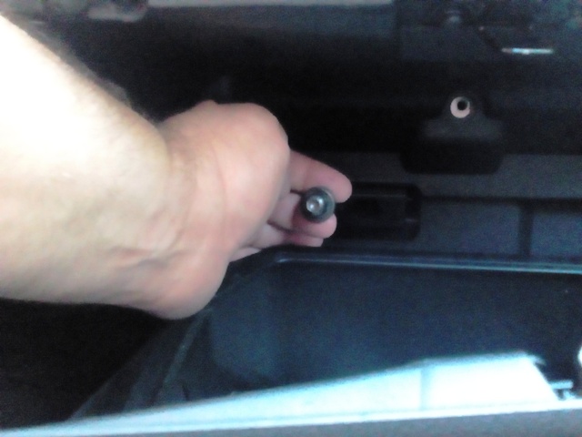

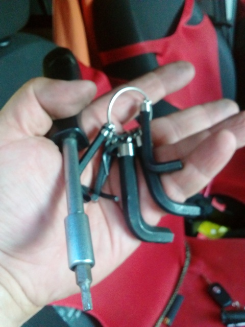

Сразу скажу, что, если большой шестигранник открутился шестигранной отвёрткой из обычного набора, то для откручивания мелких пришлосб задействовать отвёртку-шестигранник из немецкого набора

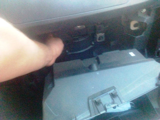

Затем откручиваем 3 маленьких шестигранных шурупа в верхней, внешней части открытого бардачка ( ориентир - резиновые пимптики)

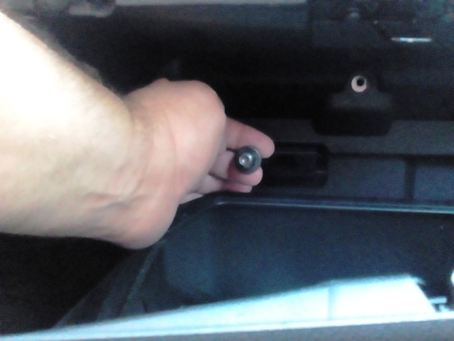

Сначала открываем бардачок и откручиваем большой шуруп в глубине открытого бардачка.

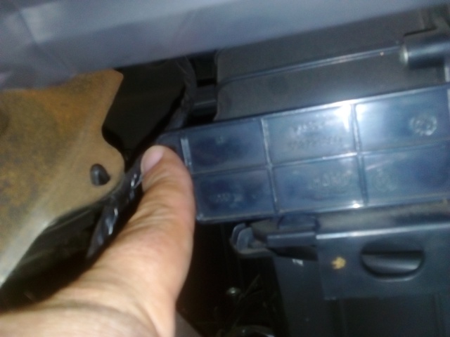

Далее - защёлкиваю пластиковую планку на фильтре, поднимаю конструкцию бардачка и закручиваем болты в обратном порядке

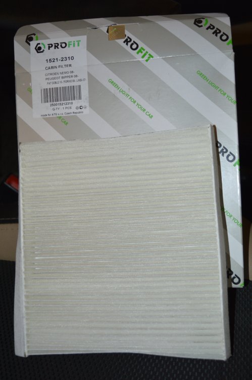

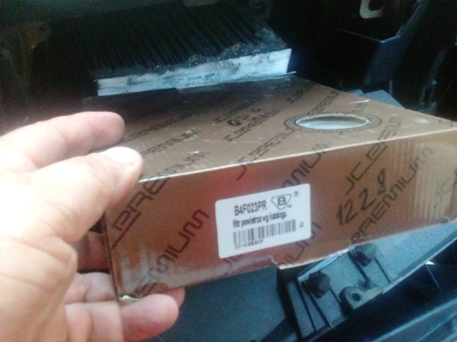

Меняю его, вытянув двумя пальцами, на новый нонейм с авторынка ( номер - на фотке, но вариаций большое количество)

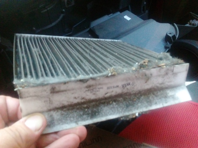

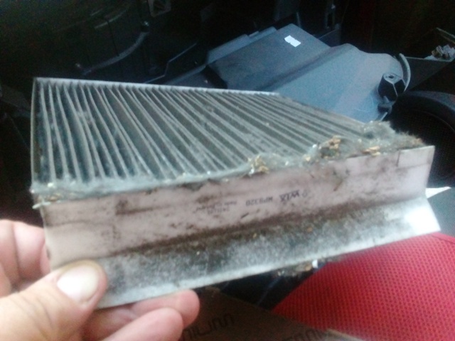

Так выглядит фильтр салона после 34 тыщ пробега, поэтому видно, менять его надо на 30 тыщах, а то и раньше
 Просмотрено:  177 раз(а)

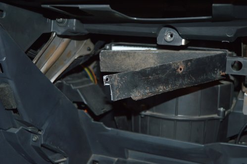

Сняв планку с бокса, где находится фильтр ( как тут в теме уже описывалось выше), мы обнаруживаем фильтр салона уже не первой свежести
