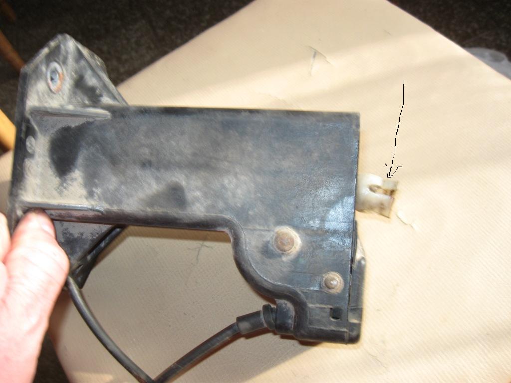

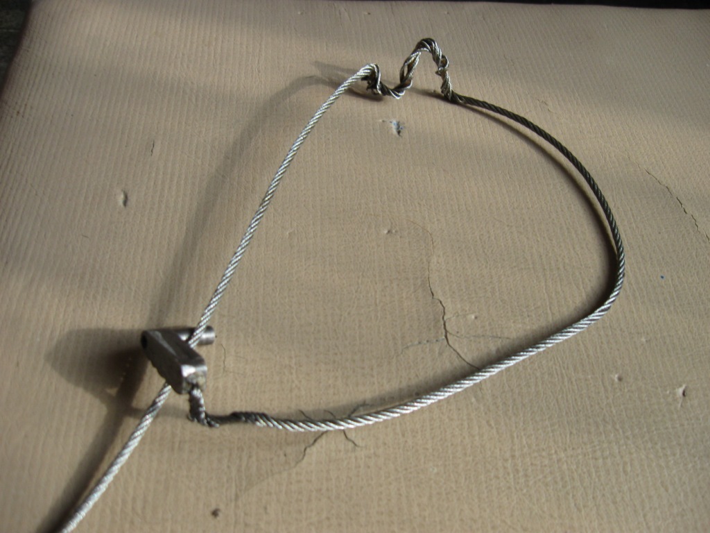

машину взял запаска привязана была веревкой, разобрал механизм, трос был порван, сделал примерно, но после первого раза , трос опять вывернуло, трос 2мм, вот длинну не знаю, на какое расстояние он вылетаетЮ от самого крепления и вообще , как запаску вынимают, на сколько , она выходит из под машины и с каким усилием вращается сам винт, при опускании -поднимании запаски

Длина приблизительно 0.5м (запаска полностью ложиться на землю и можно немного вытянуть с под машины), опускается легко, а подымается с заметным усилием. Когда заменишь трос и будешь ставить на место - самое главное - держать трос в натяжке и с усилием, то опять закусит и заломается. Лучше ставить запаску вдвоем - очень нежная конструкция. Удачи

механизм восстановил, но уж с трудом крутится сам болт, подскажите , у кого рабочий механизм, как он вращается

Досить легко крутиться. Без зусиль однією рукою колесо опускається і піднімається.

все поставил на свои места, когда стоит на машие крутится легко, а вот в снятом состоянии проблемно
