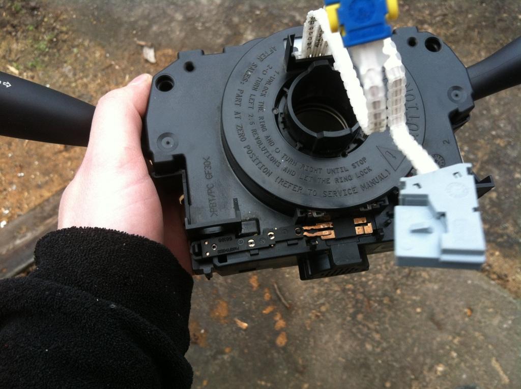

Це шлейф Аірбаг на кермі.
Я вирішив цю проблему. http://www.drive2.ru/l/7071868/

СообщениеДобавлено: Вт Июл 07, 2015 17:57    Заголовок сообщения: Ответить с цитатой
и я уже менял весь подрулевой переключатель, а всего лиш был перелом шлейфа на подушку (беленький на фото)
