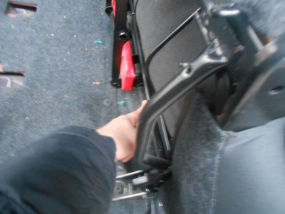

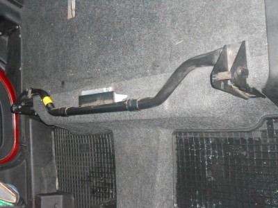

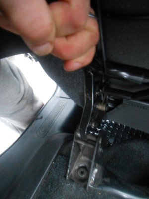

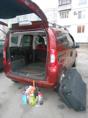

У меня ключевой вопрос к фразе "открутить болт"...В "штатном", оригинальном салоне КУБО "с завода" задние сидушки вынимаются БЕЗ ВСЯКИХ ОТКРУЧИВАНИЙ БОЛТОВ, а токмо нажатием на железную планку в основании сидения - и оно просто выходит из пазов-карабинов и вытаскивается из салона Rolling Eyes
Пы.Сы. Если мы, конечно, не рассматриваем бердичевский "колхоз" или ещё какой... Laughing
И салон без сидушки (она рядом на фото) выглядит так

И вот, после удаления сидушки остаётся только трубка основания, которую незачем откручивать (не, ну если надо....)

...и после нажатия на планку обеими руками, лёгким движенем руки вытаскиваешь сидушку из замков по краям
 Просмотрено:  230 раз(а)

Вот эта планка, открывающая защёлки-замки для снятия сидушки....
 Просмотрено:  228 раз(а)
