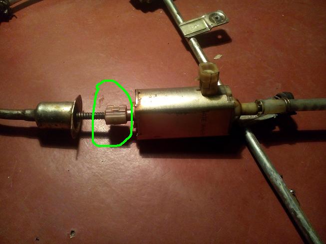

Добрый день. Вот сегодня добрался до стеклоподъемника водительского, релюха клацает напруги на сам движек подаються, но стекло неподвижно стоит на месте.
Так как я незнаю как изначально все должно работать, перед тем как наделаю проблемм решил спросить у тех кто уже имел дело с данным сабжем. прикрепил фото на нем выделил пластиковую деталь:
1. она должна вращаться? ( у меня она мертво стоит, предпологаю что это и есть тот ротор который должен вращаться перемещая тросик)
2. в ней спрятаны те шарики о которых так часто пишут здесь на форуме? диаметром 2мм.
3. если я прав, то как разобрать двигатель правильно ничего не сломав и не растеряв ?

не дождавшись ответа, я не выдержал и решил действовать))) аккуратно снял пластиковую деталь вокруг ротора, она там на защелке, к ней был прилипший 1 шарик примерно 2 мм диаметром и 1 в отверстии ответном на роторе, зажав плоскогубццами ротор(главное не повредить пластиковую фишку которая осталась на роторе с отверстием для шариков) сорвал заклиневший ротор, залил машинное масло( с тюбика для смазки швейных машин) разработал ротор убрал старую смазку в мет колпачке и вокруг всего тросика, набил в колпачек новую, собрал. Все надеюсь все заработает)) Но об этом узнаю завтра ибо снявшим механизмом занимался дома, так как не особо радует погода на гараже))
Домашний блок питания 2А 12в пытаеться стартануть, но не хватает мощности, по этому надеюсь завтра поставлю и все заработает))
а пока займусь ремонтом електрозамка снятым с этой же двери. он закрывать дверь закрывает, а открывать не хочет.
п.с. хочу добавить когда будете зажимать ротор старайтесь при попытке сорвать заклиневший ротор, проворачивать сам статор(он же корпус двигателя) потому как если провернуть его на тросике, то возможно выпадут шарики , описал более подробно, потоку как тут на форуме есть подобная тема, но как то поверхностно обсуждалась

есть тема про разборку подъемника ,по ищи.знаю одно что там должен быть не один шарик!!

Хрень редкая эти шариковые подъемники. Я свой полностью разбирал,мыл,по новой шарики засыпал-один хрен клинит . Поставил тросовый.

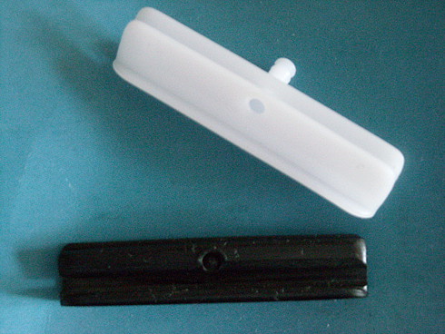

ура подъемник заработал, но есть другая проблемма:
подскажите при подъеме стекла его перекашивает и его клинит нужно постоянно руками помогать направляя его в нужном направлении
заметил есть отверстие на стекле в верхней части и похоже что там было что то прикреплено, судя по следам которые там остались, там должна быть какая та фишка направляющая?
на передней пасажирской двери точно такаяч же проблемма с перекосом и тоже есть отверстие и следы что что то стояло
кто знает поскажите что именно там было и если есть фото вообще хорошо Smile

wise555,деталь что там стояла так и называется направляющая стекла.выглядит как пластмассовая скоба,защелкивается в отверстие на стекле,меняется легко,стоит недорого

спасибо нашел 7608099 башмак называеться, но цена за кусок пластика заоблачная... 120 грн это ж пи... )))завтра пойду на рынок поищу нечто подобное

wise555 да млин когда то я такой покупал за 40грн.
Вот товарисч alimxan пишет
[quote="alimxan"Да именно эти фиксаторы продаются в эпицентре. [/quote]
взято отседова http://fiat-club.org.ua/forum/viewtopic.php?t=63898&postdays=0&postorder=asc&start=45

7775575 (DFP FI8045)будет подешевле

Я как раз покупал в Эпицентре. Цена тогда была 20 грн.
Но точню помню, что забирал последнюю

Как то от делал я эту направляющую из куска пластика что в сервантах под стекла идет...по сути таже направляющая....немного на наждаке подправил и штифт запресовал да паяльником обжал кончики..делов то)))

точно, а я вспоминал где я такое уже видел))) знать бы еще размеры, хотябы сколько полочка должна быть мм, руки вроде не с пятой точки ростут, думаю зделаю сам. спасибо за наводку.

Себе сделал уже давно точно также.
