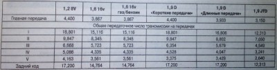

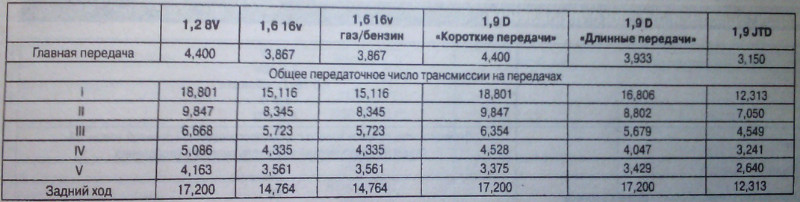

kazeba95
Коробки больше по разным моторам отличаются. Картинка ниже. MJTD там нету, там или как в JTD или где-то рядом. Как видно для 1,9 атмотрактора бывают разные. Но 5-ая на "короткой" коробке почему-то длиннее чем на "длинной".
