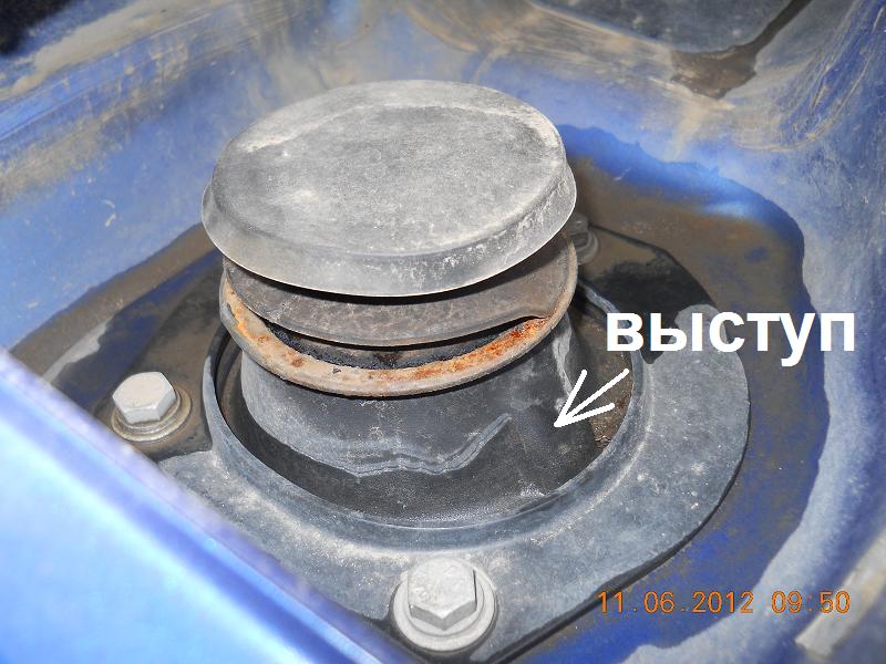

Здравствуйте Уважаемые форумчане!
Сегодня менял на чудо СТО опорники на своем ДОБЛЕ.....Поставили выступами назад,тоесть перепутали правый и левый....
На мои претензии всем коллективом доказывали что "ничего страшного"...Кто знает чем грозит ,нужно переделывать????ХЕЛП![/img]

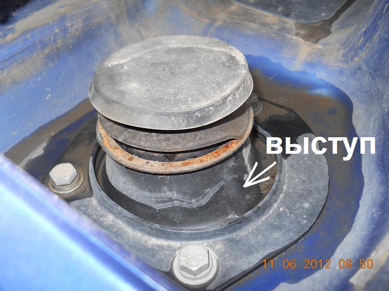

tar3258
просто поменяй стойки в сборе с права на лево и с лева на право
P.S. Погоди, не понял на фото... У тебя что, опоры стоят поверх стаканов кузова? Shocked

Хоттабыч писал(а):
tar3258

БОЛЬШОЕ СПАСИБО ЗА СОВЕТ!А эти что делали не знают...опять говорят работы на 3 часа...Фотка не моя содрал для наглядности..
