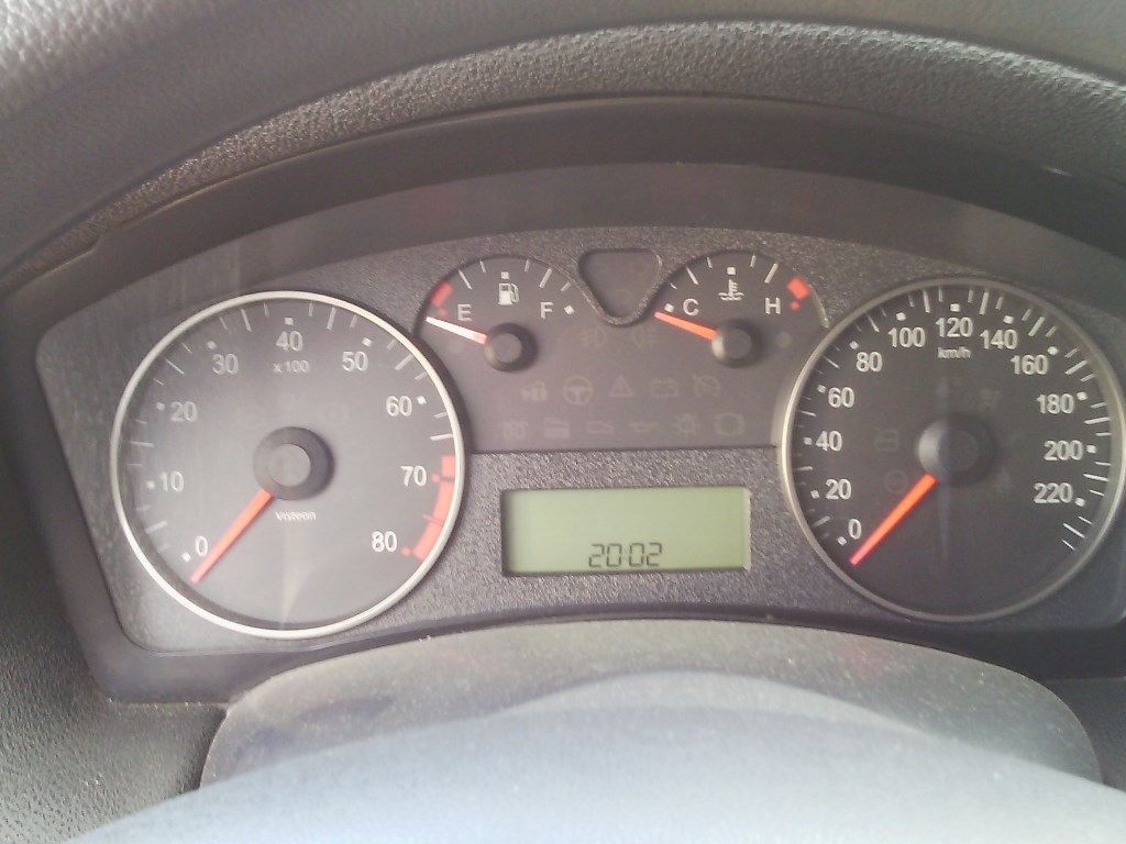

коробочка вскрыта (правда с трудом), но внутри всё идеально чисто. Больше всего непонятно, почему при нажатии тормоза полностью погасла приборка (нет никакой индикации, кроме индикации включения фар).
В общем всё что я смог я сделал, буду искать куда отдать на ремонт.
Приборка с включенным зажиганием (погасла после нажатия тормоза).

СообщениеДобавлено: Пн Мар 14, 2016 23:33    Заголовок сообщения: Ответить с цитатой
Как раз то, что погасла приборка при нажатии на тормоз - это понятно, просело напряжение от стопов, после чего могла рухнуть прошивка в любом из блоков; не знаю что там стоит на стило, но я как-то в похожей ситуации на браво открывал блок и заменял eeprom, благо на мой 1.4 все было уже тогда в открытом доступе.
В общем, вменяемый электрик, думаю, найдет. Схема на стило, если я верно помню, есть в автодате, например, так что это не такой уж и страшный зверь.
