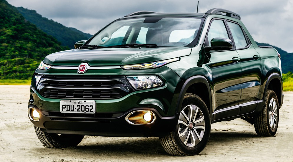

CarElf писал(а):
про що ви ребята?? FIAT Doblo Adventure
Так , а где его в Европе купить? Я не встречал в продаже. Он ведь в Южной Америке выпускается наверное для тамошнего рынка.
P.S. Я б и от такой машинки не отказался , мне понравилась очень.
Fiat Toro
