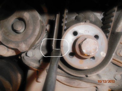

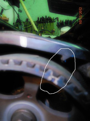

На моем 1.9MJTD метки есть.
Фото - не мои, но у меня точно такие же метки.
Метка РВ
 Просмотрено:  3279 раз(а)
Метка КВ
 Просмотрено:  9491 раз(а)
Leha-Zelenij
Зарегистрирован: 05.08.2014
Сообщения: 1218
СообщениеДобавлено: Пт Мар 11, 2016 18:39    Заголовок сообщения: Ответить с цитатой
Solvi, метка номер "рас" есть у всех. Это распредвал. Какгбе к ВМТ колена имеет мало отношения Very Happy . Метка номер 2 - колхоз. Она на коленвале-то есть, но на железяке уже кем-то набита. Мне повезло когда перескочил ремень. Тоже что-то подобное было, но еле заметное (пилочкой для ногтей сделано Smile ). Я обновил чтобы было как на Вашем фото. Но то, как говорилоь уже выше - везение. А ввобще при наличии ремня с метками можно такое сделать с нуля без проблем.
Solvi
Зарегистрирован: 16.05.2015
Сообщения: 77
Авто: Fiat Doblo 1.9Mjet 77kw
СообщениеДобавлено: Пт Мар 11, 2016 18:47    Заголовок сообщения: Ответить с цитатой
Метка №2 заводская.
Leha-Zelenij
Сообщения: 1218
СообщениеДобавлено: Пт Мар 11, 2016 19:00    Заголовок сообщения: Ответить с цитатой
Странно чего же тогда многие говорят, что ее нет... И у меня не было в таком виде...
Top Dawg
Зарегистрирован: 13.12.2008
Сообщения: 2192
Авто: Альфа Ромео 75 2.5 V6
СообщениеДобавлено: Пт Мар 11, 2016 21:42    Заголовок сообщения: Ответить с цитатой
Solvi писал(а):
Метка №2 заводская.
метка и 1я и 2я -ЗАВОД. была не одна машинка и по чему то на всех были эти метки............

СообщениеДобавлено: Вт Мар 15, 2016 19:23    Заголовок сообщения: Ответить с цитатой
Метки родные и на 1 и на второй фото. Но попадались варианты без метки на кожухе коленвала, но на шестерне коленвала всегда была. Сколько не видел метка на коленвале на 9 часов -первый поршень в В.М.Т. С распредвалом все проще метка на кожухе и на шкиве. Шкив на шпонке. А стесняюсь спросить после того как порвало ГРМ-как убедились что там все на месте? Клапана целые и стаканчики наверно без паутинки... Что бы клапана целые -это было. Но стаканчики (это я так токатели называю)-скорее всего нет. Ну а если голову снимали-могли выставить В.М.Т. Без кондукторов все ставиться, но в данном случае.... Может надо к мастеру.
Все сказанное только мое мнение, а то начнется...
досмотрел-перебрали голову. Почему не выставили? Матки на распредвале+2 полоски на ремне. Как вариант.

СообщениеДобавлено: Вт Дек 20, 2016 19:28    Заголовок сообщения: Ответить с цитатой
phosaly писал(а):
grv864 писал(а):
Cook писал(а):
Top Dawg писал(а):
Solvi писал(а):
Метка №2 заводская.
Если шкивы коленвала и распредвала крепятся без шпонок, то после снятия и установки шкива эти метки уже ниочем не говорят. Кто может гарантировать что шкивы с завода никто не трогал??
На 1.3 без шпонокюа вот на 1.9 как?
у 1.9 есть три варианта
1. 1.9д до 2001
2. 1.9жтд до 2005
3. 1.9мультижет от 2006-2009 и 2009-2011
п.с на моем 1.9 мультик 2007 НЕТ
В моём есть , так как и сейчас стоит разобран ждёмс ремень ГРМ . Всё заводское , набито заводом , на шестерне насоса , там нет не каких меток . Сам на метел на будущее краской , а так зажата шестерня стоит двумя болтами что бы не сдвинулась .
На 1,9 мульти джет на рас пред валу есть прорезь , а на шестерни отлив (выступ заходящий в прорезь на рас пред валу)

СообщениеДобавлено: Вт Дек 20, 2016 19:36    Заголовок сообщения: Ответить с цитатой
Leha-Zelenij
Solvi
есть один нюанс: вы оба правы и оба ошибаетесь.
метка на шкиве - завод, а ответка - колхоз.
ибо не для этого там есть метка на шкиве...
