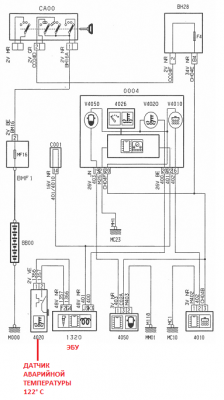

1. Зявляється "-"на контакті №20 розєма BJ щитка приладів.
2. Керує ЕБУ контакт №К3 розєма MR
3. Тестує справність лампи аварійної температури.

Alex-lv спасибо за помощь У меня просто эта лампочка живёт своей жизнью . Датчики поменены по второму кругу. Видимо надо винить ЭБУ или на него периодически не приходит сигнал с разьёма С001. Я так понимаю по этому входу ЭБУ контролирует работает ли двигатель или нет. Сигнал пропадает и ЭБУ согласно пункта 3 тестирует исправность лампы аварийной температуры. Пугая меня при этом ещё и лампой STOP. Спасибо ещё раз !

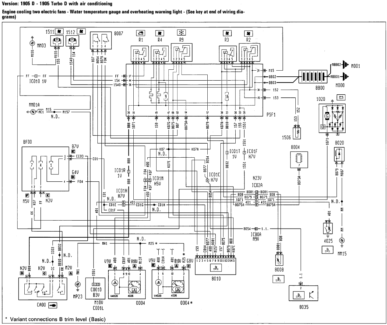

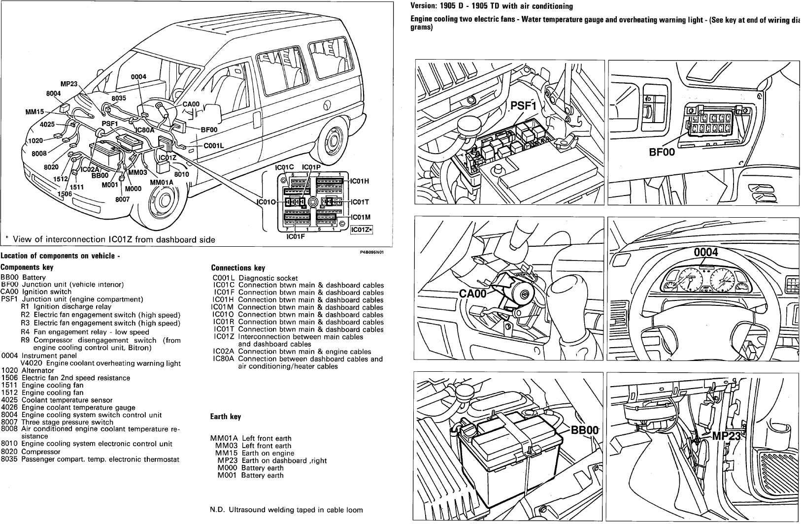

Даю схеми, прослідкуй живленя показника контакт С01F панелі приладів.
Замість датчика температури 4025 можна підставити опір 545-610ом. відповідає 60° C ножка 401.

tedd
Зарегистрирован: 12.04.2014
Сообщения: 77
Откуда: харьков
Авто: Skudo
СообщениеДобавлено: Вс Дек 16, 2018 13:54    Заголовок сообщения: Ответить с цитатой
Сегодня сменил приборную панель там таже фигня
