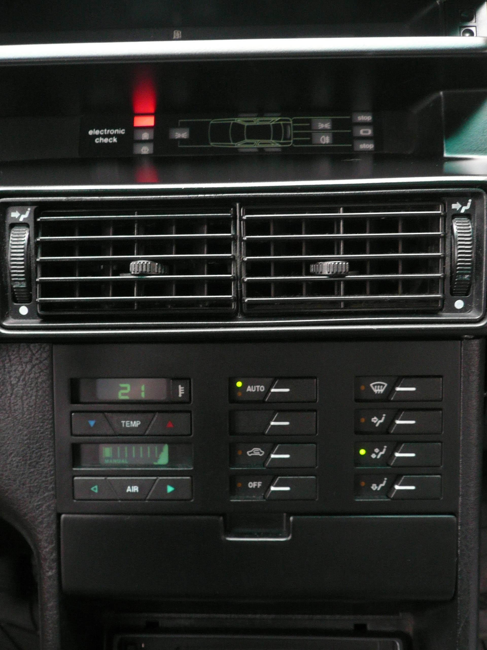

привіт всім.в мене темпра з електронною приборкою,допоможіть розібратись світься лампочка масла,що зробить щоб несвітилась ?

ну как минимум долить масла, это если провода подключены к щупу, а если оторваны то если не ошибаюсь замкнуть их через резистор 1 кОм

Юра .масло в норме,на щупі нема ніяких проводів ні фішок,може хто має якесь фото?

Значит щуп уже поменяный на стандартный, счас гляну схему подскажу какой провод, но он у вас скорее всего обрезанный и где то запрятанный. А вообще горело с момента покупки авто или уже у Вас загорелось? если с момента покупки сто процентов обрезанный провод.
П.С. как то форумчанин цезарио пытался найти щуп но он стоил таких баснословных денег что закоротили резистором и забыли.

на разі дякую.завтра буду дивитись,як купив авто часом світило часом ні,зробив капіталку движка стало світить постоянно.

если у ТС 1.8 - 2.0 бензинка или 1.9 дизель, то датчик уровня масла находится в маслонасосе около главного шкива коленвала.
если отыщутся провода, шедшие к этому датчику (зеленый/зелено-черный), то их можно перемкнуть резистором 10-15 Ом.
