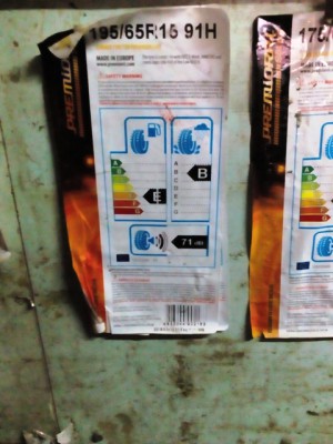

СообщениеДобавлено: Вс Мар 27, 2016 19:27    Заголовок сообщения: Ответить с цитатой
decorior писал(а):
Отчитаюсь кратко по Premiorri Solazo 195\65\R15. Выкатили резинку с завода. На вид очень неплохо, колесо сделано по дизайну на уровне. Ничего "стыдного" в форме нет. Была в тот же день установлена. При температуре +4 "дубовой" не стала, Проехал пока только 150 км, Киев, Киев-Одесса. Могу сказать что резина относительно 5 летней Centurato мягче а против Bridgestone winter sport тише. Субъективно резина для пассивного вождения. Мягкая и комфортная относительно не шумная шина. Сегодня катну в Одессу протестирую в экстримальном режиме. Отбалансировалась нормально, в пределах 20 грамм. Геометрия в норме.
В поездке в Николаев решил на всякий случай проверить свои новые БЦ 201 колёса, т.к. влетел двумя в яму. И попался мне в "гаражах" толковый мастер-шиномонтажник, который их глянул.
Сразу сказал, что серия БЦ сейчас - отстой, а вот Премиори рулит, так как её собирают на недавно смонтированной линии, купленой Росавой ещё в 1991 году, но собранной только недавно. И что эти колёса - неплохого качества, я даж сфотал наклейку...
А на моём новом БЦ 201 обнаружил и показал на стенде приличную деформацию неясного происхождения (от удара что ли) и посоветовал через км 800 ещё раз посмотреть шину и от греха бросить обы БЦ назад, а на передок купить Премиору эту - и будет самый раз Exclamation
Так же он заметил микротрещины на моих старых Мишленах, которые откатали 85 тыщ, - сказал, что пора менять, трещины от стояния без гаража, на воздухе перепады температур действуют на шины не лучше чем сама езда и тыщ черех 10 могут возникнуть проблемы....
 Просмотрено:  338 раз(а)
