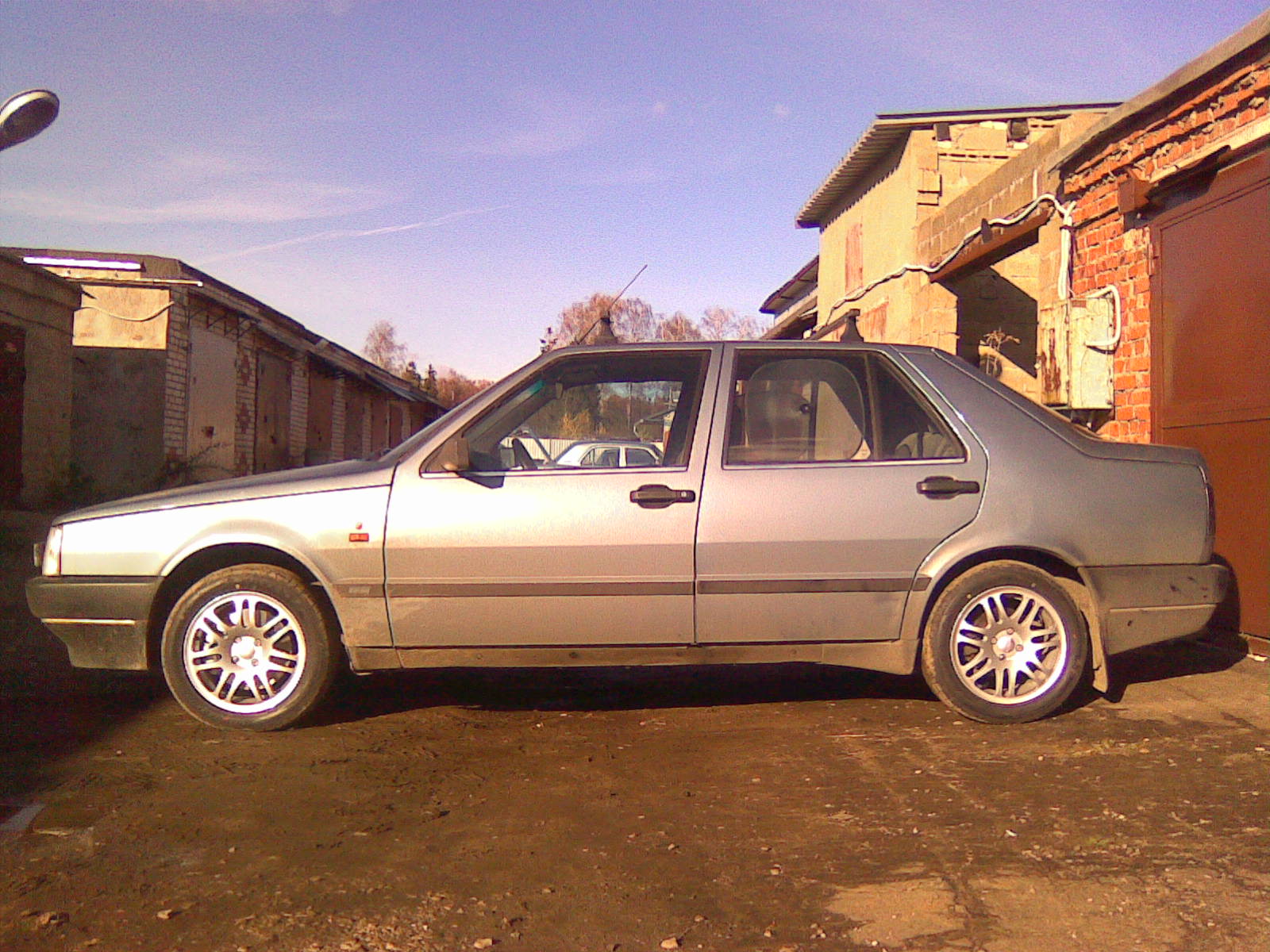

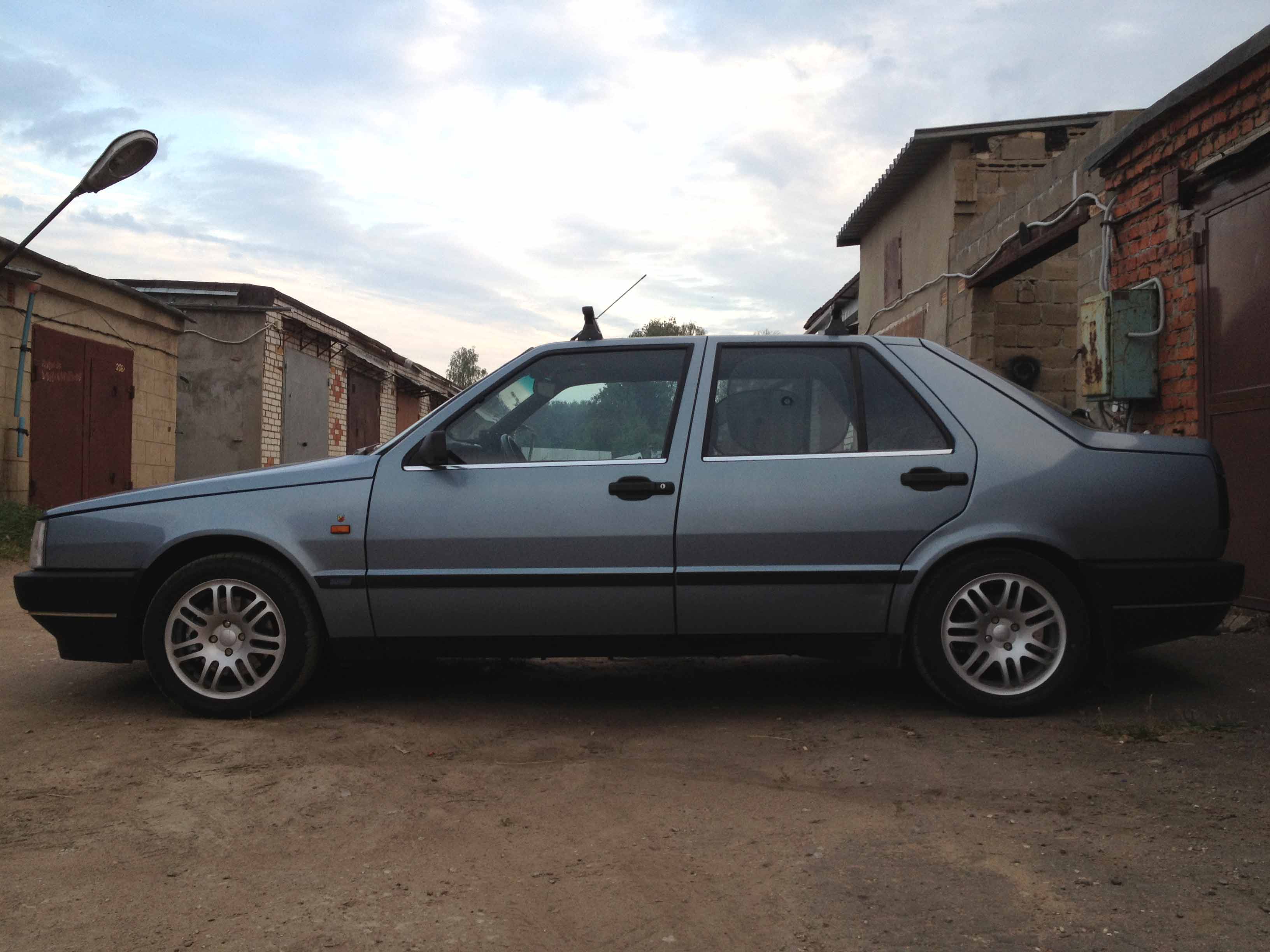

Для сравнения фото машины со стандартными пружинами и с пружинами H&R.

tof
классные диски, чем то на мои похожи

| на заниженных супер смотрится. Где их достать задние ? мои уже просели, хочу новые
