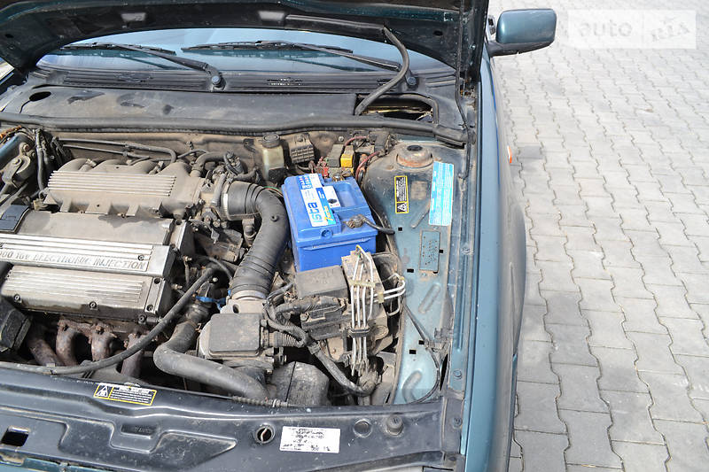

СообщениеДобавлено: Сб Апр 30, 2016 18:54    Заголовок сообщения: Ответить с цитатой
A-Lex писал(а):
Авто: Fiat Croma 2.0 V16 1996
Дай на такой мотор поглазеть Wink Laughing
глазей на здоровье Wink Shocked
 Просмотрено:  456 раз(а)
 Просмотрено:  483 раз(а)
A-Lex
Зарегистрирован: 16.05.2007
Сообщения: 4597
СообщениеДобавлено: Сб Апр 30, 2016 18:58    Заголовок сообщения: Ответить с цитатой
V16 не вижу Wink
Вижу только 4 цилиндра 16v Laughing

A-Lex писал(а):
V16 не вижу Wink
под..б засчитан в твою пользу, пардон Blush
