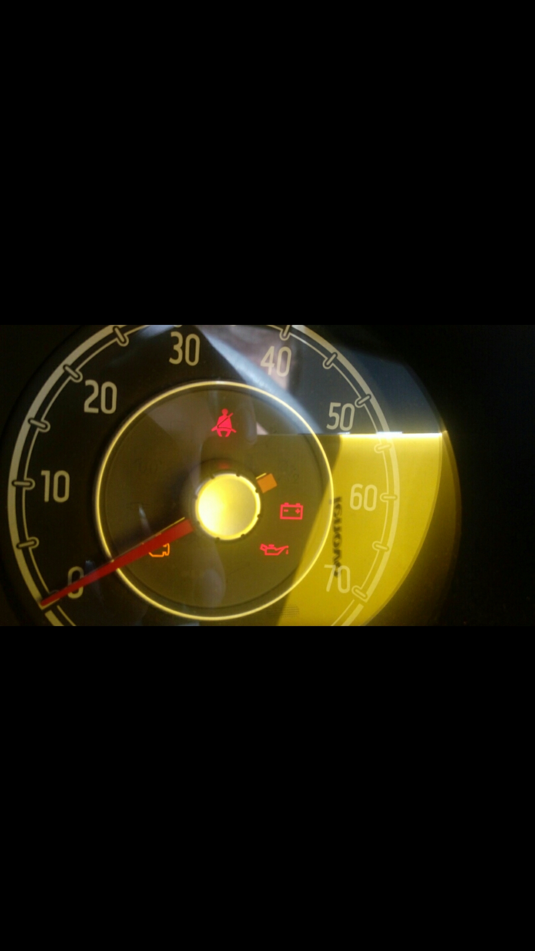

пришлось уехать и оставить машину родственникам на некоторое время, они пару раз ездили, а сегодня прислали фото.
Буду благодарна если подскажите, что делать.
машина fiat punto evo , пробег 25000
если это аккумулятор, то где почитать как его подзарядить итд.
Спасибо.

Если бы аккумулятор сел, не светилось бы ничего.
Фото снято в каком положении ключа, что потом???
ПыСы- аккумулятор любой, от Запорожца до Майбаха заряжают при нужде одним и тем же способом- зарядным устройством при токе, равном 1/10-й емкости.

Якщо сів так що не заводиться машина став на зарядку, коли почне електроліт кипіти зніми з зарядки і поміряй ареометром густину. Якщо мала то знову став на зарядку на мінімальну силу тока поки не набере потрібну густину. Також необхідно слідкувати за рівнем електроліту і при необхідності доливати дистилят.
Причин розряду може бути багато.
Мало їздили і постійно недозаряджався акум.
2 Старий.
3.Великий витік току на заглушеній машині і багато причеплено споживачів.
4.Проблеми з генератором.
5 ХЗ.

Ну а завести пробовали.Просто так горит приборка,когда поворачиваешь ключ.Следующее положение ключа--активация стартера.Если ничего не происходит,то попробовать заменить аккумулятор или зарядить его.
