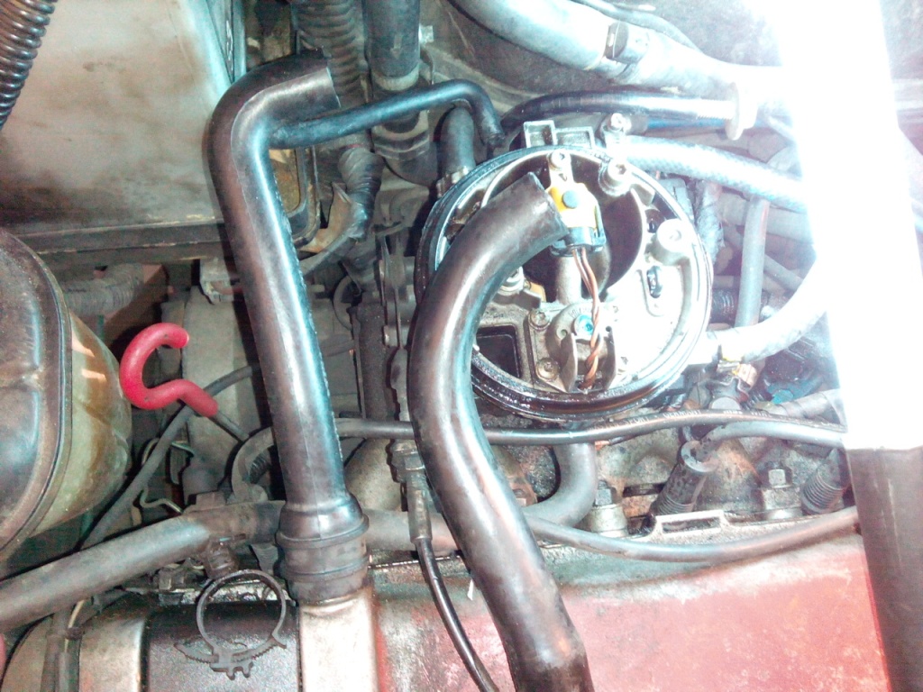

Кто знает где найти или может у кого есть схема подключения трубок на инжекторе 1,1?
На корпусе воздушного фильтра имеется два штуцера. Куда их подключать?

Решил еще поменять патрубок отвода картерных газов. Стоял обыкновенный Г-образный патрубок. Купил родной. В нем имеется дополнительная трубка

Привет! У тебя SPI или MPI , так как мотор не родной , если MPI то могу завтра глянуть куда что идет,
Уже увидел что SPI тогда не подскажу...

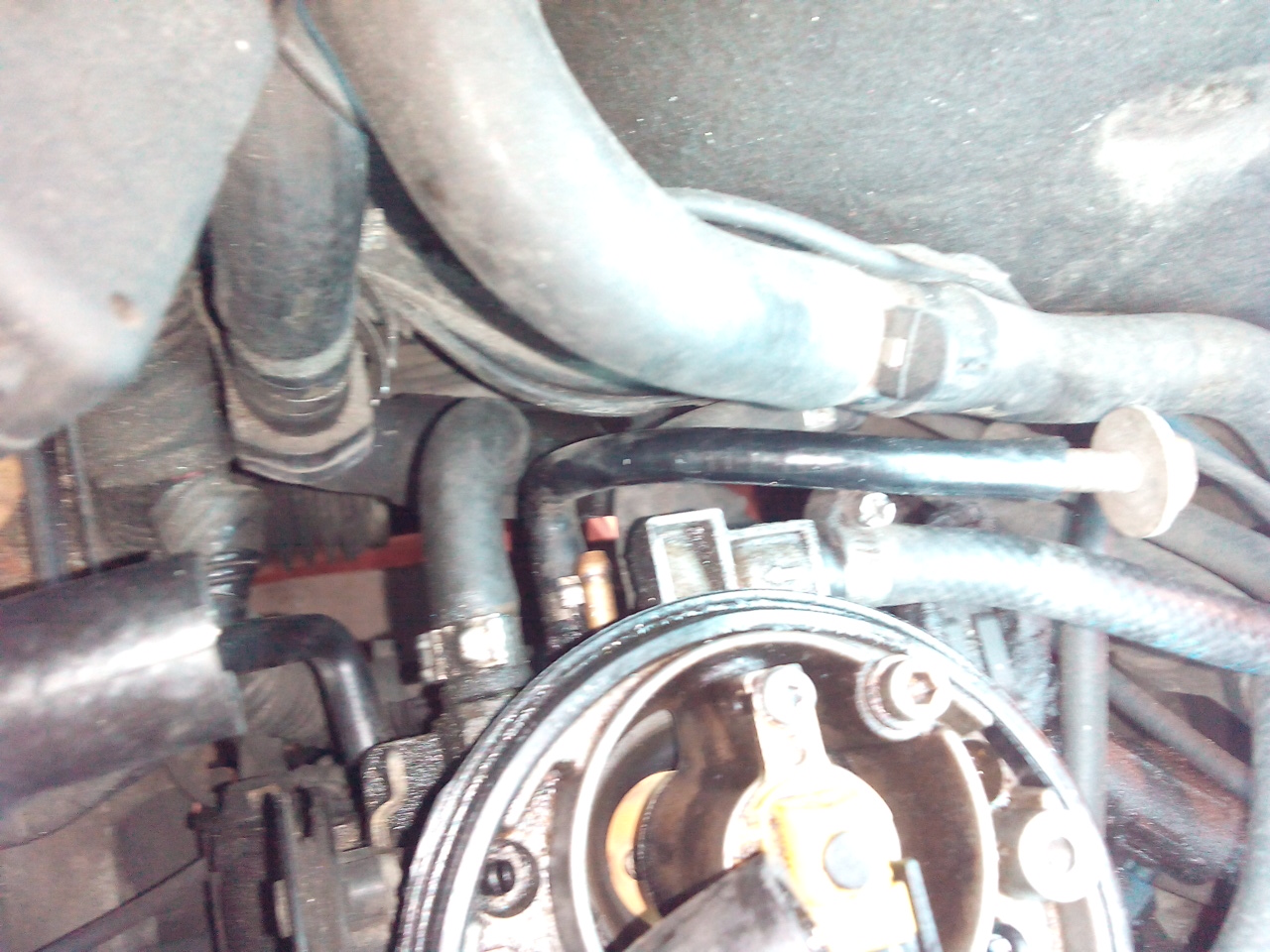

Полез смотреть куда эту трубку можно подсоединить. Обнаружил два штуцера на корпусе инжектора. На одном кусок заглушенной трубке. Предположительно к ней и нужно подсоединять отвод картерных газов. И еще один заглушенный (на фотке без заглушки) Как с ними быть?

| Birel S.p.a. писал(а): | Привет! У тебя SPI или MPI , так как мотор не родной , если MPI то могу завтра глянуть куда что идет,
Уже увидел что SPI тогда не подскажу... |
Привет! Загубил луч надежды в зародыше )))

Добавлено: Чт Май 05, 2016 06:13 Заголовок сообщения: |
| Спасибище!!! Теперь осталось с заглушенным штуцером на корпусе инжектора разобраться.

Оставшийся штуцер , это вентиляция абсорбера бензобака , ищи голубую трубку гдето под бампером ...

Добавлено: Чт Май 05, 2016 20:42 Заголовок сообщения: |
Понял. Спасибо! Будем искать
