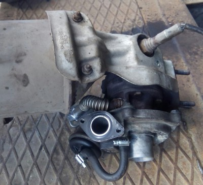

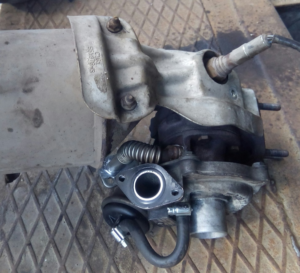

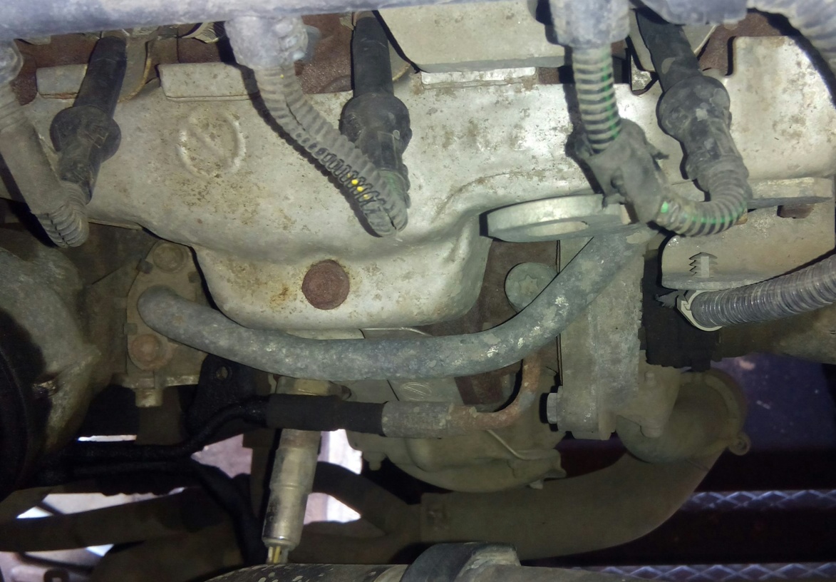

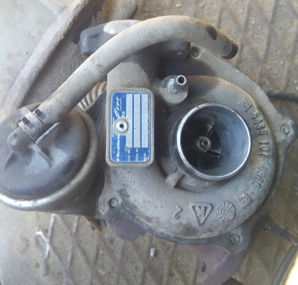

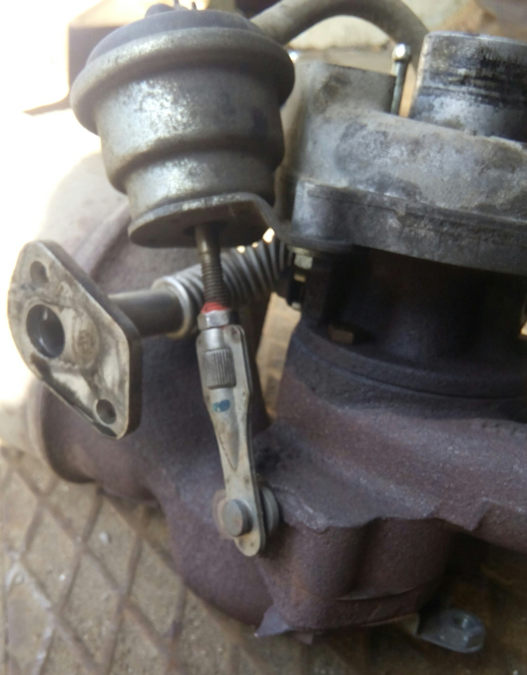

Юрий 77
Зарегистрирован: 09.08.2012
Сообщения: 574
Авто: Fiat fiorino 1,3 08г
СообщениеДобавлено: Ср Май 11, 2016 21:32    Заголовок сообщения: Ответить с цитатой
Что смог - сфотал.
Перед обратной установкой.
 Просмотрено:  283 раз(а)
 Просмотрено:  276 раз(а)
 Просмотрено:  262 раз(а)
Вид сверху

Tom_
Зарегистрирован: 10.05.2014
Сообщения: 60
Откуда: Житомир
Авто: FIAT FIORINO 1.3
СообщениеДобавлено: Сб Май 14, 2016 09:49    Заголовок сообщения: Ответить с цитатой
Юрий 77, спасибо за иллюстрации!!!....
Юрий 77
Сообщения: 574
СообщениеДобавлено: Вс Май 15, 2016 13:04    Заголовок сообщения: Ответить с цитатой
Да, без них и самому было тяжело разобраться... Теперь может кому-то помогут фотки до того как....разбирать
