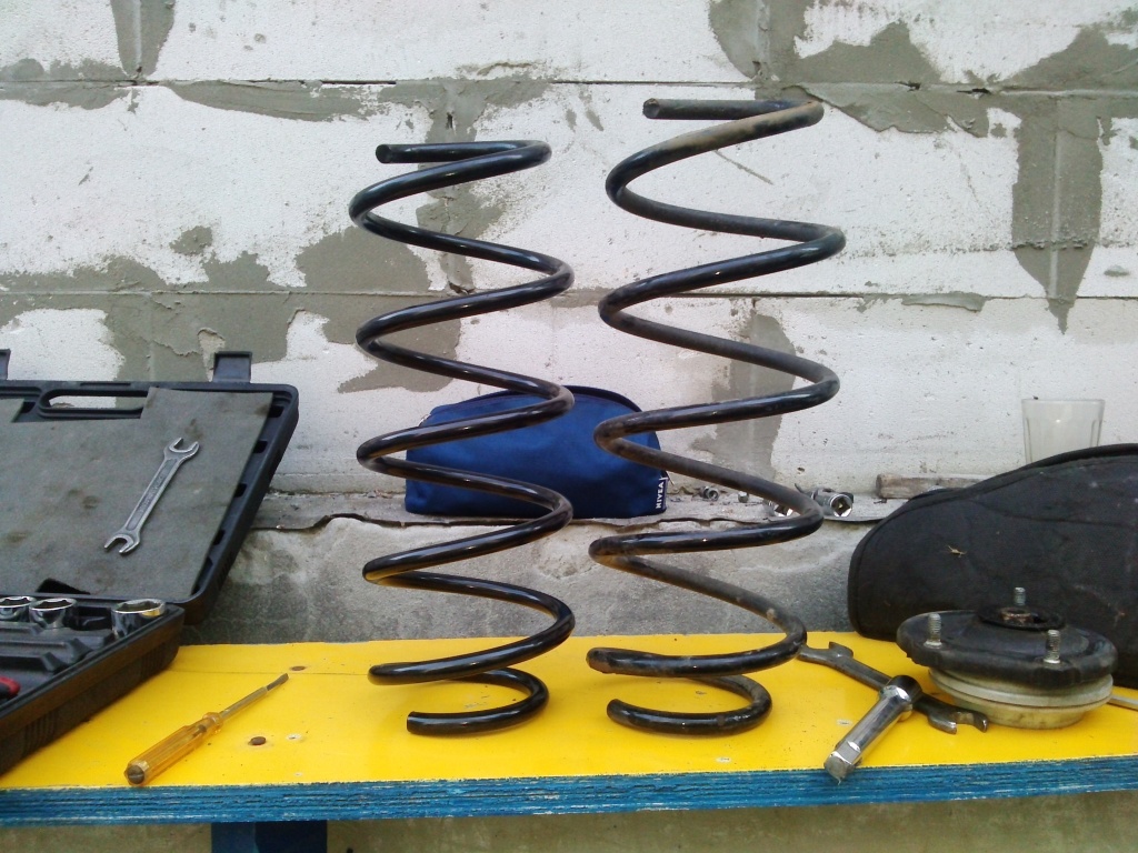

Добавлено: Пт Июл 29, 2016 15:40 Заголовок сообщения:
Купив пару LESJOFORS 4026235.
Нові пружини по висоті нижче старих оригінальних.
На самому авто різницю по висоті не помітив.
Чекав десь 7-10 днів.
По грошах вийшло приблизно 1500 грн. за пару.
