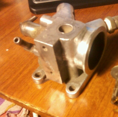

Если есть аргон и найдёте фрезер, то может стоит сразу нормально сделать?

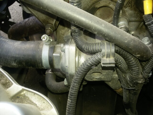

Раз уже сняли, то помойте трубки под номерами 13 и 14 по ссылке.

Хорошо. Это отстойник дросселя какой то? Я всегда думал что это трубка к гидрику идёт и он течёт из под хомута..

Это вентиляция картера в которой собирается масло в виде эмульсии.
Зимой особенно при коротких поездках это может замёрзнуть - последствия от этого бывают разные, и ни когда не приятные.
Его тоже необходимо проверить на целостность!
Взять на разборе будет оптимально.

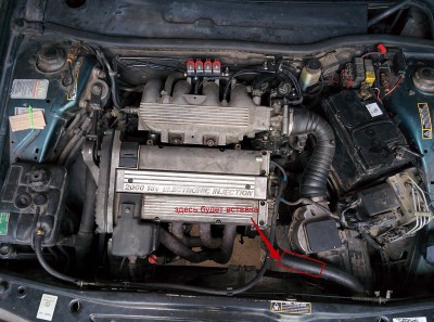

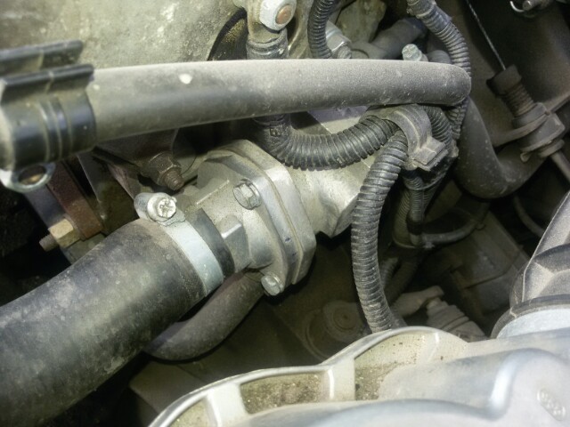

Всем привет, хочу послушать ваше мнение по поводу моего выбора в решении задачи с термостатом...
На разборках моего термостата нету и ни от чего другого он не подходит так как корпуса другие, новый стоит 2800грн.
Решил прикрутить свой корпус термостата обратно к блоку и сделать вставку термостата (элемент в разборном корпусе и на патрубки вход
и выход) от другой машины между
ним и радиатором. В результате корпус останется цел и с двумя датчиками на борту, в нём термостат в судороге и
пускает жижу по большому кругу, тобишь пускай себе там и остаётся, функцию охлаждения и нагрева будет
исполнять вставка термостата которая будет закреплена между родным термостатом (корпусом) и радиатором, вставку
впиндючить очень просто, патрубки с хомутами.. Примерно выглядит так http://avtozapchasti.zakupka.com/p/2112462-termostat-luzar-vaz-2112-vstavka-v-korpuse-lt-01082/
Говорят элемент термостата 1-1 подходит от нивы, а датчик темп в радиаторе от москович 2141..
Господа знающие, что вы имеете сказать за или против? Расскажите какие должны быть для этого мотора режимы температур работы термостата что бы я мог подобрать от чего то элемент.. Спасибо

Вообще это возможно. Но есть одна проблема- родной термостат при повышении температуры перекрывает круг на радиатор печки, тем самым отправляя на радиатор больше кол. охлажд. смеси. Если расмотреть мой регион где 6 месяцев зима и 6 дней лето, то это не страшно. Как будет в ваших условиях ... гарантировать не могу, но думаю вполне рабочая схема. И желательно что бы к установленному термостату подходила одна из трубок охлаждения (любая) подходящих к прежнему термостату - термостат будет быстрей реагировать на изменения температуры двигателя.
Родной термостат на 82° С.

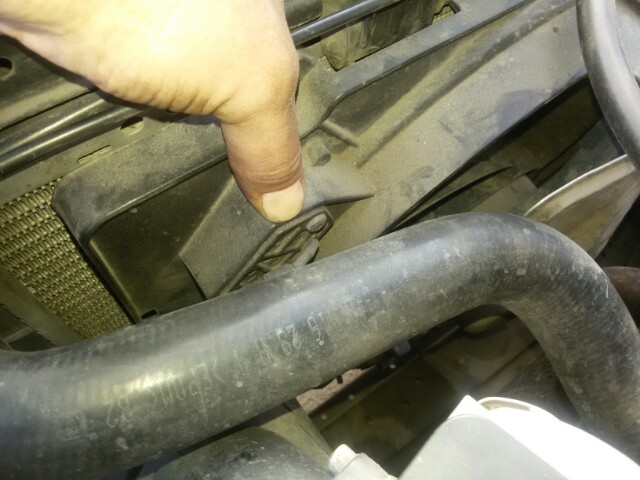

Обязательно проверить термодатчик вентилятора.
На корпусе вентилятора есть такой элемент как на фото (под пальцем)?

Alii
ну кончено не оригинал но посмотрю что из этого получится, 3куска отдавать не охота как то Smile
Буду в гараже посмотрю на элемент на вентике. А вообще это нормально что у меня клима установлена а вентилятор 1? Но на датчик температуры который в радиаторе приходит 3 провода, я так понял с ваших слов что это 2х скоростной датчик.. Ещё дополнительно сделаю замеры радиатора и фото.
82градуса это полное открытие термостата да?

А что вас пугает в моём варианте переделки? Фрезер и аргонщик есть?
Да, температура открытия 82. Я себе (исходя из условий) 88 установил.
Общался с одним человеком который мне по секрету рассказал что у кром трабла с термостатами и он практически каждый год меняет его на такую вот вставку как я показал выше, вставка нивовская и корпус разборный, элемент 75грн и работает полное открытие по моему так же при 88. При желании я найду и фрезер и аргон но если через год опять придётся его менять и снова курочить и варить... Но если честно я не совсем понял, можете подробнее описать процедуру с ремонтом своего термостата? Я понял на счёт фрезера и аргона, а где именно на корпусе вы курочили корпус и варили? От чего элемент подошёл 1-1?

Я изначально его делал как разборный. Если посмотрите на фото выше что приводил, то увидете на крышке болты М6 (ключ 10мм). Крышка на болтах снимается и меняется термостат- то есть делается один раз! Термостат самый обычный, как у дорестайла, отличается только чуть большей длинной, что бы на высоких температурах перекрывалась печка, собственно как и должно быть. Проблемы с кач.термостат знаю. С 97 года как юзал 1ую Крому штук 10 поменял. Поэтому изначально подбирал что бы от оригинала был не дорогой.

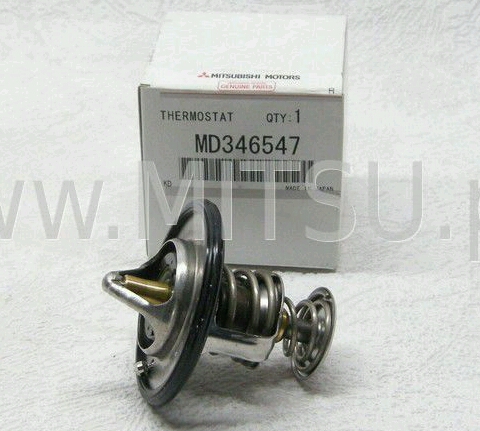

Этот меня устроил:
http://www.exist.ru/price.aspx?sr=-36&caid=32&pcode=MD%20346547
Он идёт на 82, 85, 88° - есть даже на 76.5°С. Very Happy
Вам 85° как более универсальное решение, можно.

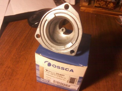

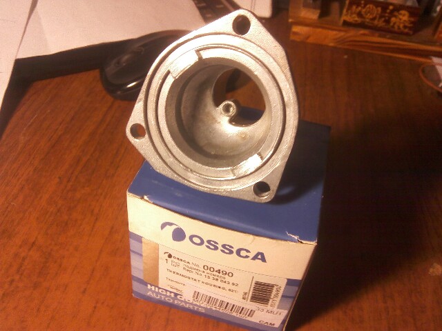

Срезал верхнею часть на старом (в том месте где сами планировали), приварили аргоном алюминиевую пластину 10мм., а фрезером выбрали фаску (углубление) под сам термостат. То есть, термостат углубляется как в приваренной пластине, так и в крышке.
Крышку использовал вот эту: http://www.exist.ru/price.aspx?sr=-36&caid=2032&pcode=00490 срезав изнутри всё лишнее. На фото крышки виден выступ под уплотнительное кольцо и остаток от крепления термоэлемента, их тоже удалил прямой шлиф.машинкой, можно фрезером.
