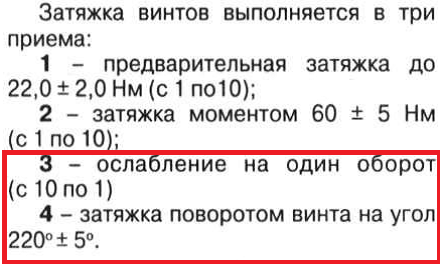

Подскажите может кто сталкивался. Предстоит замена прокладки ГБЦ, но смущает вопрос по затяжке, а именно принцып затягивания. Менял на 1.9 там все понятно и никаких вопросов нет, а тут есть один нюанс в котором я невижу логики) Может кто сталкивался подскажите.

І що тут не ясно?
Затяжка прокладки ГБЦ: спочатку "підтягується", потім відпускається, і в кінці затягується остаточно.

СообщениеДобавлено: Вс Июн 05, 2016 22:24    Заголовок сообщения: Ответить с цитатой
А то что ты отпускаешь на 360 а доварачиваешь только на 220 градусов)
Для 1.9 третьего пункта нет, там после второго пункта доворот болтов на 180 градусов. А зачем здесь ослаблять вжатую прокладку и потом ее недожимать я логики здесь невижу Unknown

СообщениеДобавлено: Вс Июн 05, 2016 22:42    Заголовок сообщения: Ответить с цитатой
Ти не бачиш логіки, інженери побачили.
Можеш затягнути всі болти моментом 100 Нм й подивитися, що з того вийде.
Взагалі, почитай, що в неті за цю прокладку пишуть

СообщениеДобавлено: Вс Июн 05, 2016 22:52    Заголовок сообщения: Ответить с цитатой
yarik.1
то не для логики и не для тебя - для прокладки так надо Smile

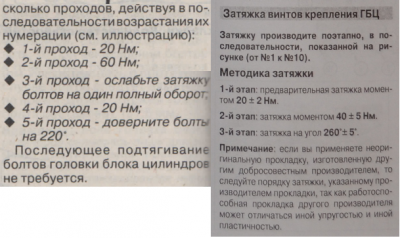

СообщениеДобавлено: Вс Июн 05, 2016 23:21    Заголовок сообщения: Re: Затягивание ГБЦ 2.0 jtd Ответить с цитатой
yarik.1
Затяжка прокладки ГБЦ від різних виробників може різнитись.
Ще варіант затяжки (логіка є), можливо но твоєму помилка.

СообщениеДобавлено: Пн Июн 06, 2016 00:03    Заголовок сообщения: Ответить с цитатой
alex-lv
Да, здесь смысла больше...

СообщениеДобавлено: Пн Июн 06, 2016 14:26    Заголовок сообщения: Re: Затягивание ГБЦ 2.0 jtd Ответить с цитатой
alex-lv писал(а):
yarik.1
С чего взяты эти даные? С какой книги?
