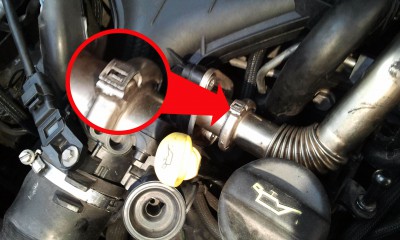

Добрый день. Заглушил егр на 2,0. Но надеть хомут, точнее защелкнуть его не могу! Есть ли вариант на другой, например с болтом? Или какой то секрет может есть!

Так же не мог защелкнуть.Выгнул края хомута сделав типа ух,просверлил в них отверствия,поставил болт с гайкой,и так затягиваю.
Если трубки вставлены одна в другую до конца - проблем не должно быть, замок отстёгивается и застёгивается без проблем.

На 2,0 в старом кузове он стоит за двигателем. Сверху только одна рука пролазит. С низу так же. Сделал обжимной хомут сверху этого на винту. Новый оригин стоит 12 дол дорого.

Vaha писал(а):
Но надеть хомут, точнее защелкнуть его не могу! какой то секрет может есть!
Користуюсь такими, "клещи-попугаи". Хто плитку кладе, такі має.

Ага там как раз с такими клещами и подлазить.
