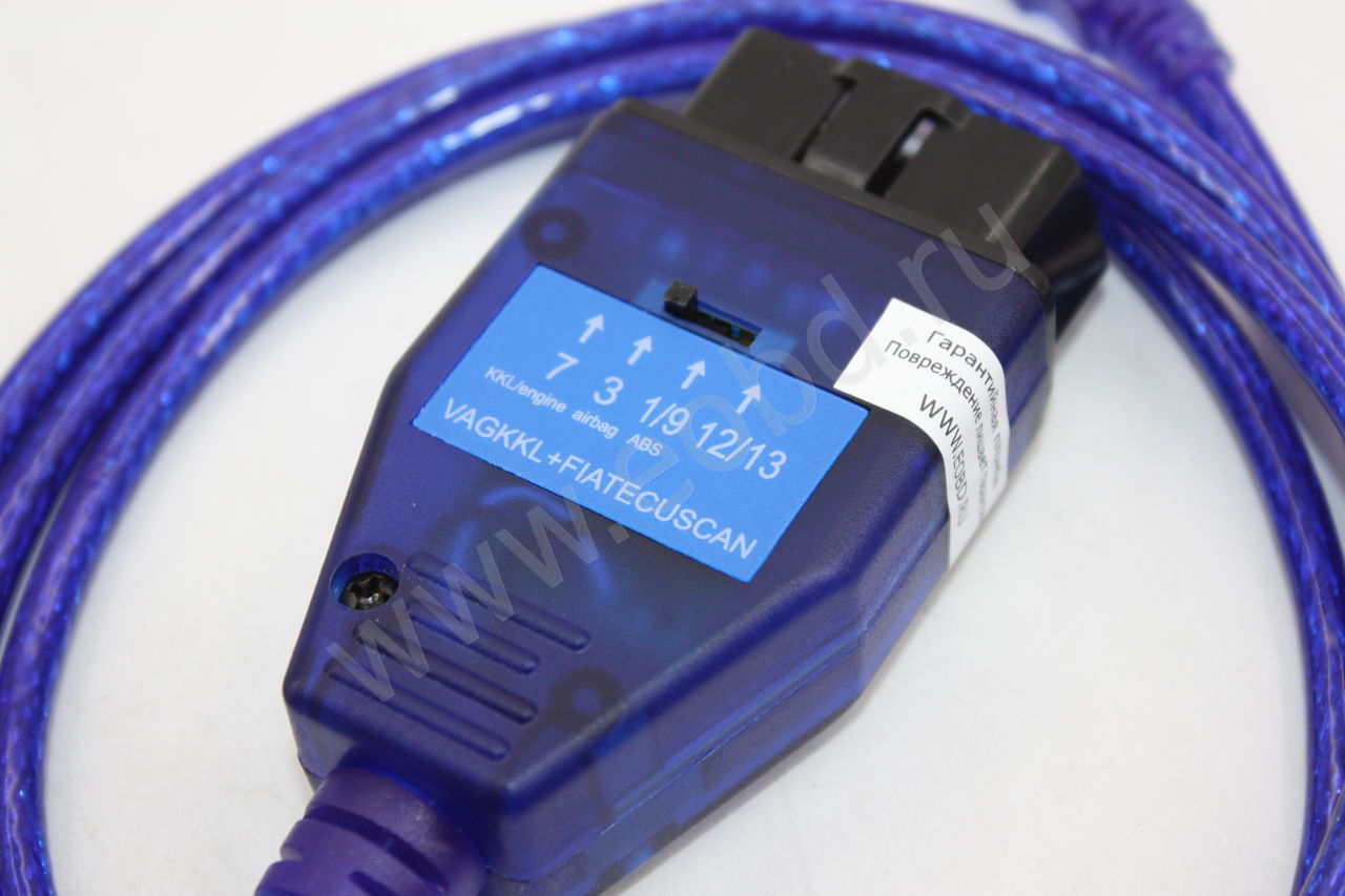

митяй писал(а):
Какая цена для первого варианта?
есть два вариант для подключения и выберите этот способ удобный для вас
1.кабель
2.BT or Wifi
у меня кабель см.фото на драйр2(https://www.drive2.ru/l/4049421/) .... без переделки,адаптер работает с мотором,абс, прибор и к-лейн (можно проверки Вебасто) !
вот интерфейс ЮСВ - для работы вам нужно ноутбук....

phosaly писал(а):
я б сказав тут не в типі підлючення, а що потрбно діагностувати. К-лайном тільки двигун + АБС + Подушкию ELM - двигун, приборка, кузов, сервіс.
приборну панель не продіагностуєте.
