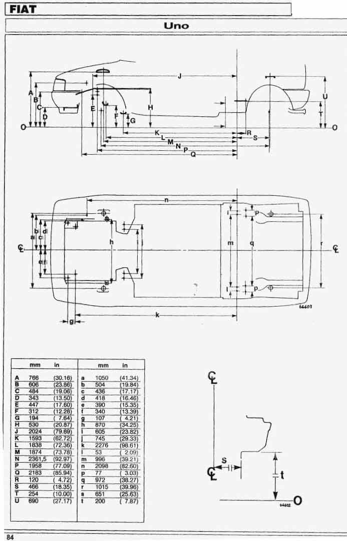

СообщениеДобавлено: Сб Ноя 29, 2014 19:12    Заголовок сообщения: Ответить с цитатой
[/img]
 Просмотрено:  829 раз(а)
Сообщения: 13803
СообщениеДобавлено: Сб Ноя 29, 2014 19:14    Заголовок сообщения: Ответить с цитатой
бадюк
спасибо за понимание и огромное спасибо за размеры.
