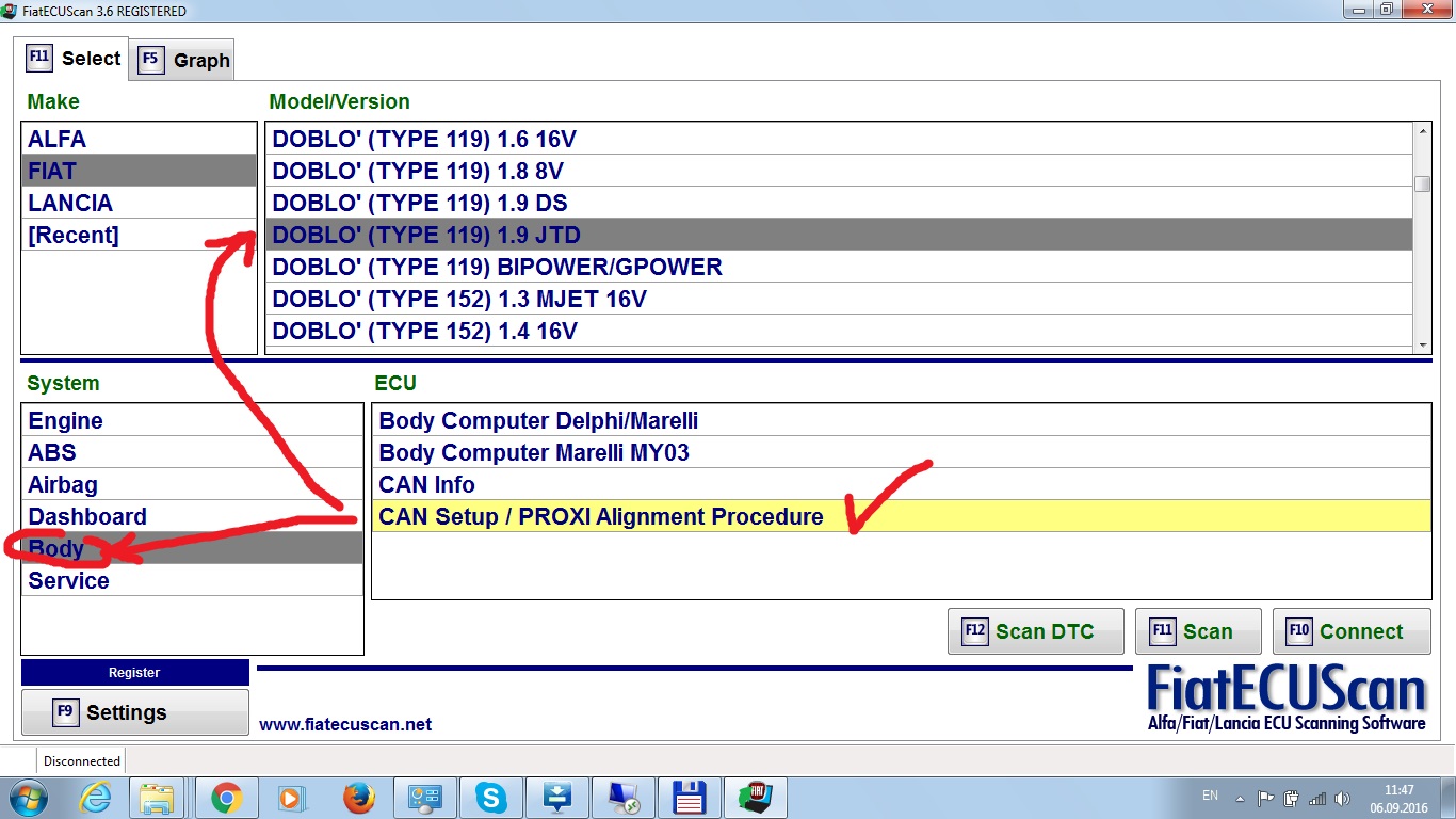

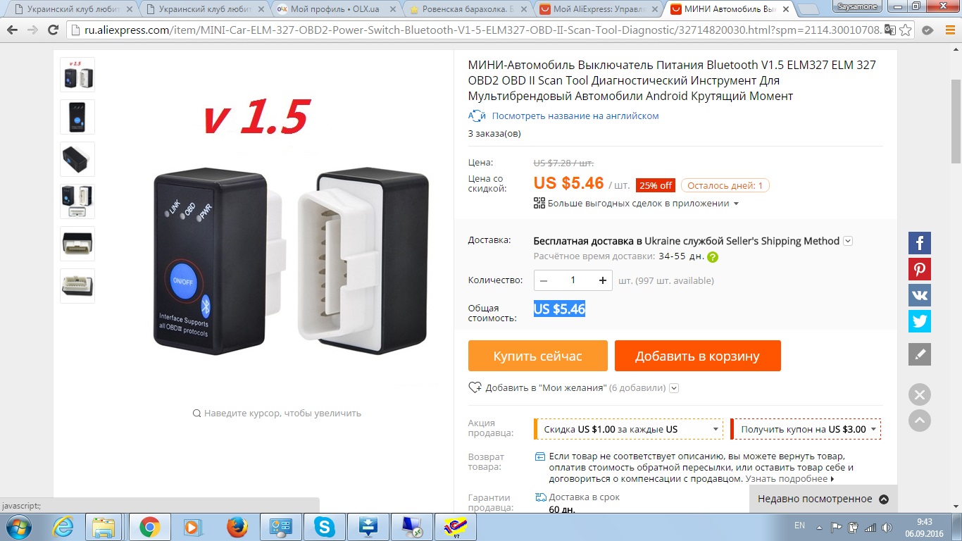

подскажите хочу заказать $6
1.ELM327 Bluetooth V1.5 OBD2 - адаптер 100% поддерживать протокол OBD2 ?
http://ru.aliexpress.com/item/MINI-Car-ELM-327-OBD2-Power-Switch-Bluetooth-V1-5-ELM327-OBD-II-Scan-Tool-Diagnostic/32714820030.html?spm=2114.30010708.3.327.PeoKjn&ws_ab_test=searchweb201556_7,searchweb201602_4_10039_10057_10056_10065_10037_10055_10054_10069_301_10059_10033_10058_10032_10017_10070_10060_10061_10052_10062_10053_10050_10051,searchweb201603_4&btsid=a5f19ca0-3d0b-4166-b551-7171c7ce0c66
2. какая разница между 1.5 и 2.0 версия ?
3. ELM327 Bluetooth могут ли по OBD2 протоколов
доступ до режима Body
кто использовал и отзовите пожалуйста !!! Razz

phosaly
Скажу за себе. Користуюсь для своїх цілей ELM327 шнурок, не блютуз. Не читає Abs і Airbeg. Остальне з меню читає, помилки стирає. Не реклама, брав у mac дядько зі Львова є на форумі.
Я задоволений.
1. заказывай версию 1.5 которая имеет железно версию 1.5, а не перемаркированную 2.0
2. отличия указаны на официальном сайте https://www.elmelectronics.com/wp-content/uploads/2016/07/ELM327DS.pdf
3. китайская версия 2.0 как правило нормально НЕ РАБОТАЕТ
4. чтобы все читало, надо варганить или переходники для нужных контактов или же замыкать контакты в самом адаптере
https://www.drive2.ru/l/7439536/
