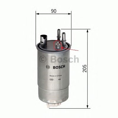

Возникла проблемка!
После замены топливного фильтра появилась течь солярки вот с этого обведенного клапана.
В чем может быть причина и как лечится она!?
С предложениями о замене фильтра писать не нужно Very Happy

Albatros писал(а):
Возникла проблемка!
А выкрутить клапан и посмотреть? Не?

[quote="Хоттабыч"]
Да я и не знаю вообще, выкручивается ли он!?))

Albatros:
Этот "клапан" предназначен для удаления воздуха из топливной системы после замены фильтра.
У Вас в баке стоит насос подкачки, который создает давление в топливной системе. После замены фильтра, на "клапан" одевается система от капельницы а второй конец в бутылку, канистру, можно на пол.
Поменяли фильтр - открутили клапан на пару оборотов - одели трубку от капельницы - второй конец в бутылку - включили зажигание - ждемс пока не пойдет солярка в бутылку - солярка пошла, клапан закрутили - трубку выбросили - солярку в бак.
ПС. Возьмите ключик, подтяните клапан и будет все ОК!

СообщениеДобавлено: Пн Окт 09, 2017 18:37    Заголовок сообщения: Ответить с цитатой
Вы можете выкрутить внутри пружина+шарик!
Просто взять ключик на 12 и потяните .
Может брак тф ?

Спасибо друзья, прояснили))
Сегодня подтянул. Smile
