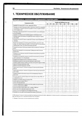

опять таки c 2000 может кому понадобится

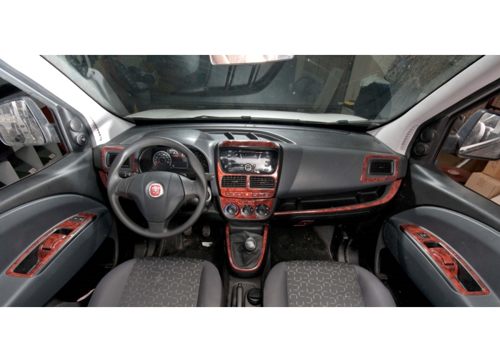

ВСІМ ПРИВІТ.ПІДКАЖІТЬ ЧИ Е В КОГО ДОСВІД ПО НАКЛАДКАХ НА ТОРПЕДУ?ЯК ПРАВИЛЬНО МОНТУВАТИ ЩОБ НАДІЙНО?ЯКЩО ХТО СТАВИВ ВИКЛАДІТЬ ФОТО
