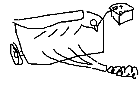

Сначала определите, есть ли среди них неисправная. Я определял так: снимал колпачки, провод от "+" клеммы АКБ через мощную лампу (типа дальний/ближний свет, чтобы несколько ампер брала) на свечи поочередно. Если лампа горит - свеча исправна. Тестером, к стати, сгоревшая свеча звонилась как исправная - нагар, однако...
Прошу прощения за глупый вопрос! Хотелось бы уточнить, как именно это правильно сделать, что бы ничего не напутать? На сервисе сказали, что свечи рабочие, так как прозваниваются (как именно не сказали), а спиралька моргает, секунд 20-30, но не каждый раз! Заводится плохо! Еще вопрос, после разбора реле свечей накала, нужно ли промазывать шов корпуса силиконом, так как наблюдается какой то ли клей, то ли силиконовый уплотнитель???
Разбираю фиат добло

Вот нашел, спасибо Виталик 22...
