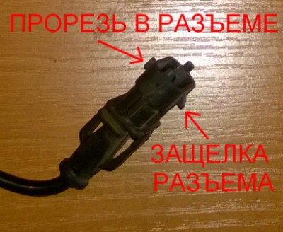

Товарищи, мне тож нужна помощь. Дело дошло до установки нового датчика коленвала, так он в фишку любой стороной вставляется. Естественно как стоял старый не запомнил. Знает кто-то как правильно втыкать его? Или лучше на старом потренироваться (он работает на холодную)?

Leha-Zelenij так там на фишке с одной стороны пипка для защёлки есть

Funtiks1111
Пипки эти с двух сторон и практически идеетичные. А конструкция самой фишки такая, что можно датчик любой стороной подключить Sad
Solvi
Зарегистрирован: 16.05.2015
Сообщения: 77
Авто: Fiat Doblo 1.9Mjet 77kw
СообщениеДобавлено: Чт Июл 14, 2016 11:49    Заголовок сообщения: Ответить с цитатой
Leha-Zelenij писал(а):
Funtiks1111

xelka
Зарегистрирован: 21.06.2014
Сообщения: 34
Откуда: Украина Винница
Авто: Doblo 1.6 метан 2006
СообщениеДобавлено: Чт Июл 14, 2016 12:32    Заголовок сообщения: Ответить с цитатой
Funtiks1111
Насколько я помню датчик коленвала двухпроводной и представляет из себя катушку, поэтому не имеет значения как его включать.
Di-MA
Зарегистрирован: 10.12.2010
Сообщения: 5228
Авто: Fiat Doblo 1.9JTD
СообщениеДобавлено: Чт Июл 14, 2016 12:33    Заголовок сообщения: Ответить с цитатой
У моей без фишки.Подключалось предварительно запомнив цвет проводов.
Если не ошибаюсь там 2 контакта,думаю на входе цвета должны соответствовать +-,типа синий коричневый,красный черный и т.д
