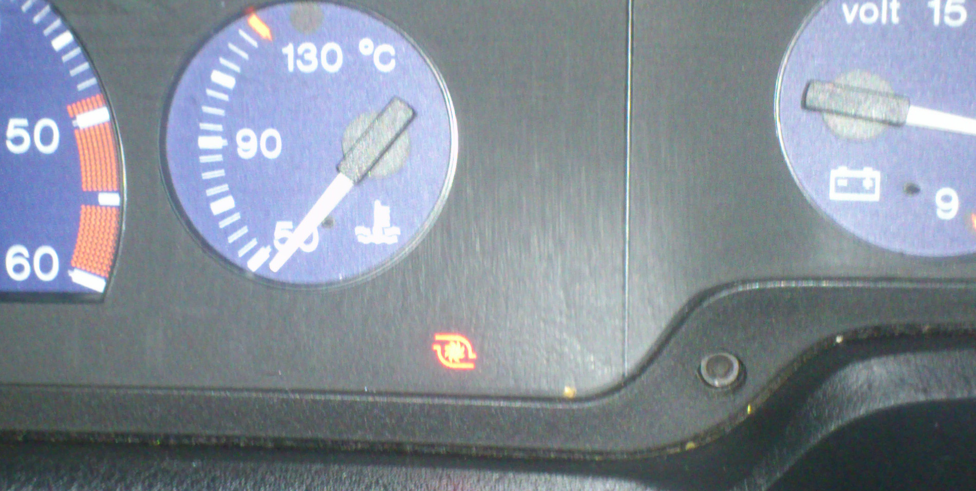

Загорелся значок турбина.Lancia Dedra 1.9TD .Двигатель и турбина внешне работают нормально.Проблема появилась после мойки автрмобиля,двигателя.С чего начать поиск решения проблемы?

1. Так в чём, собственно, проблема, в светящей лампочке?
2. А можно фото пиктограммы?
Обидно, понимаешь ли: на турбобензине подобной лампочки нет, почему-то Sad

Лампочка находится на родной шкале наддува, а у тебя ее нет Laughing

Вода попала где-то на проводочки. Посмотри на разъем от датчика давления наддува(должен быть где-то на впускном коллекторе вкручен),он ответственный за эту лампу.

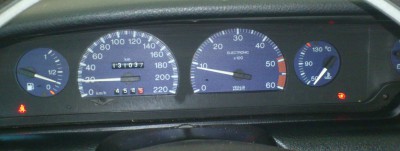

Ее нету Sad а она почему то горит Laughing
Совет рулит!!! Unchik италоманьяк точно!
Нашел я этот датчик,с торца впускного коллектора с права стоит.Отсоеденил провода - не горит,подсоеденил- горит.Снял датчик повертел,померял сопротивление оно в пределах 4 кОм было,под воздействием вакуума меяется на пару килоом в большую сторону.Продул,промыл в бензине.Сопротивление ушло в Мом.В общем поставил,лампадка перестала гореть.Поездил слегка,лампадка еще раз была загорелась,потом так же погасла.Я так подозреваю датчик накрывается.Какие его номинальные показатели,как проверить?

СообщениеДобавлено: Вс Июл 17, 2016 21:54    Заголовок сообщения: Ответить с цитатой
Там килоомы до фени. Он на замыкание срабатывает при давлении во впускном коллекторе более 0,8 бар. Иногда его глючит и лампочка начинает гореть сразу как зажигание включишь. Был такой глюк на кроме,пришлось датчик заменить.
