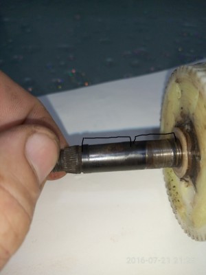

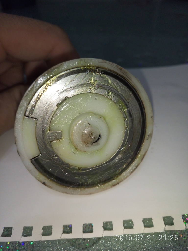

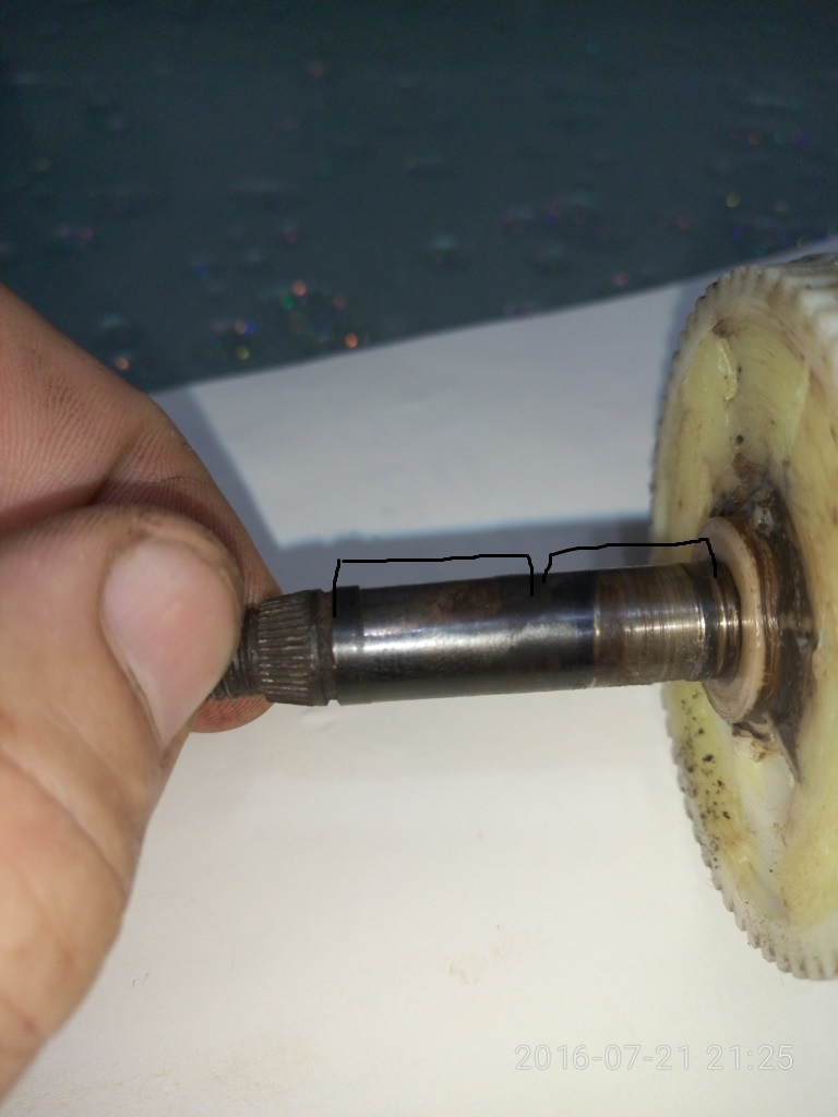

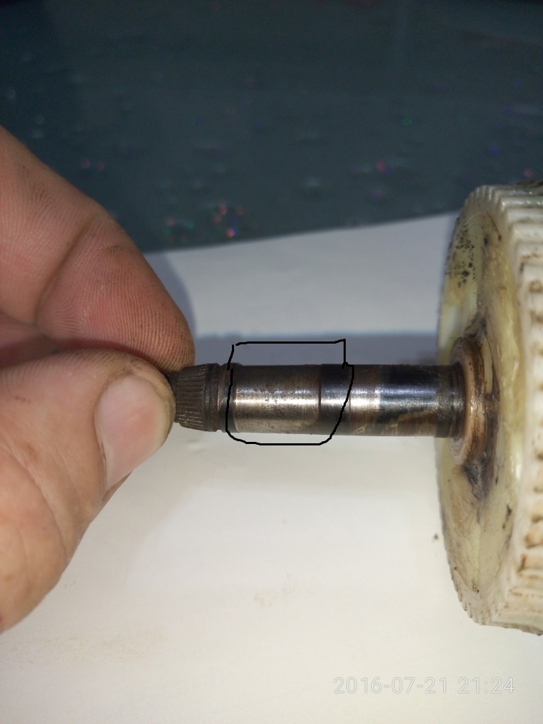

Добрый вечер. Может кто подскажет как можно восстановить вал-шестерню редуктора моторчика дворников? Выработка на валу обведена чёрным. Выработки в корпусе нет.

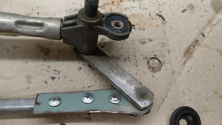

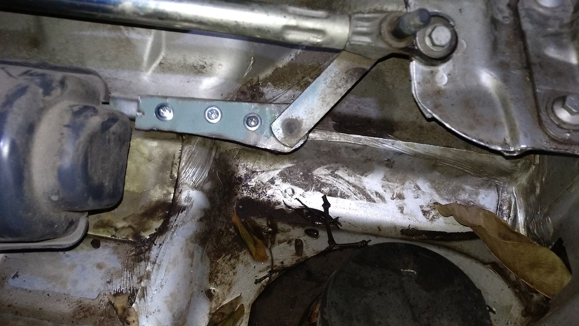

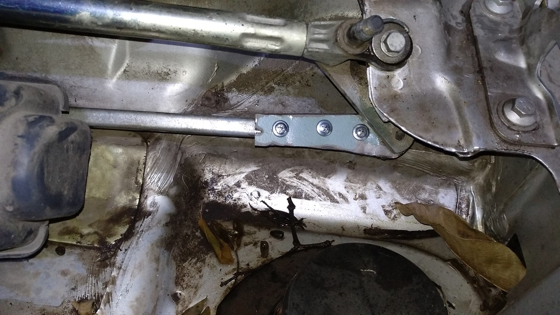

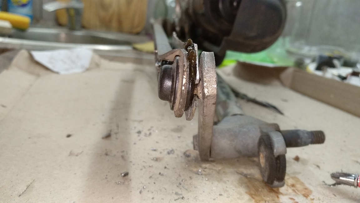

Дякую автору поста та ідеї. Це моя вже друга поломка трапеції на добло, якому тільки 4.5 роки (я перший власник). Перший раз поломка трапилася десь через півтора року, як раз перед важливою поїздкою до військових у Маріуполь. Вимушені були розбити посадочне місце для шарового з'єднання, та саму "шарову" викрутити, там з'єднувати болтом та гайкою, з поєднанням деякої кількості шайб. Люфт був здоровезний, та ще й 500 км у дощ. Але замінили по гарантії, сказавши що це "болячка". Таких болячок багато, і після заміни чогось, воно працює нормально. Але не цей їб..чий вузол. Зараз 4.5 роки, і ця падла знов вивалилася. Я вже думав ставили нову трапецію, без мотора які продаються. Але 30го грудня її не купиш. Тож вчора на морозі ввечері, у дворі розбирав. Потім на кухні пиляв болгаркою, свердлив. Виглядає ремонт як "дєдушкіна копейка", але це все майже на коліні, та з матеріалів що були. Тримається міцно. Думаю що це оптимальній варіант, тому що усе зусилля залишається там, де і було, а ця вилка просто тримає. І виходячи з конструкції не може зноситися. Тільки змащувати треба іноді напевно. Та й ще пильник зняв, тому що він не становиться. Але при більше ювелірній роботі можна і його залишити.
Метал рекомендую брати або м'який, або пружній і не товстий, тому що треба буде розвести, щоб надіти на "шарову".
