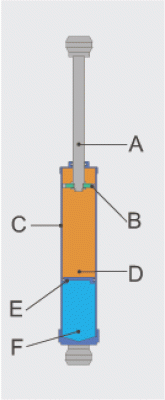

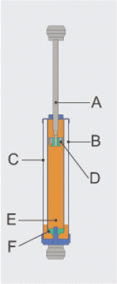

Ну насчёт гелия не слышал, а вот азотом закачивают. И назначение газа в масло-газовых амортизаторах у всех одно - предовратить вспенивание масла при работе амортизатора. Жёсткость усилия амортизатора зависит от настройки перепускных клапанов, газ на это не влияет, а к маслу у всех требования одни и те же.
Можно здесь почитать об амортизаторах - [url]https://ru.m.wikipedia.org/wiki/Амортизатор[/url ](ну и заодно понастальгировать об однотрубных вкладышах стоек от Плазы) Very Happy
Или кликаем на картинку и смотрим принцип работы.
Однотрубный

Двухтрубный

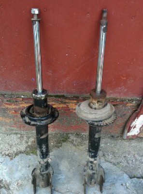

А я нашёл толкового мастера по настоящей реставрации амортизаторов из другого города и да, я раскурочил нафиг задние стойки и они уже масло Girl in love
Сегодня вечером стойки будут уже у меня, говорит Иван Иванович, собственно тот самый мастер, что внутренности от VW были и что они рассчитаны на минимум 2х тонную машину, а у нас 1800кг полная масса и потому такие жёсткие. Прокачка ничего не дала абсолютно и мастер над этой процедурой посмеялся сдержано Smile
Теперь внутри все новые сальнички и перепускные, новое масло. Отпишусь после установки, а то рано радоваться, возможное фиаско опять но я уже столько с ними измучился что уже пора побеждать! Dwarf

Стойки очень жёсткие, как связана эксплуатация кромы в годах и не родные стойки которые у меня козлят сзади? Smile
Типо, ездить вприпрыжку и отбивать себе почки зато на газ\масло прокачанные? Laughing
Когда они у тебя стали не родные? Shocked
У тебя на фото виден их номер 334801, и надпись Kayaba - эти стойки роднее родного. http://www.exist.ru/price.aspx?pid=F0A00A0A&sr=-4
Такие же у меня стоят на прежней, и поставил на новую - других которые подойдут на Крому просто нет в природе.
Возможно, конечно, что Иван Иванович лучше знает. Very Happy
Ждём отчёта о "новых" маслянных стойках.

Иван Иванович сказал о зч которые были внутри, а я говорю что задница ПРЫГАЕТ причем это без преувеличений!

Хочешь сказать что твои стойки вскрывали, поставили части от VW , а потом собрали и накачали газом?! Shocked Никогда неповерю. Или газом накачивают?

Я не ручаюсь за этого человека но он пояснил, что занимается реставрацией амортизаторов уже давно и уже знает от чего внутри начинка стоит и бывали случаи когда в каябе стояли зч от запорожца. В моём случае говорит что стойки не вскрывали, внутри начинка немецкая, может он бредит, мне по факту пофиг, хоть албанская, у меня жопа как воз скачет!! Он сразу сказал что стойки предназначены для универсала или дизеля и я ему почему то верю.
Только что забрал стойки, буду ставить в пн, после чего и отпишусь.

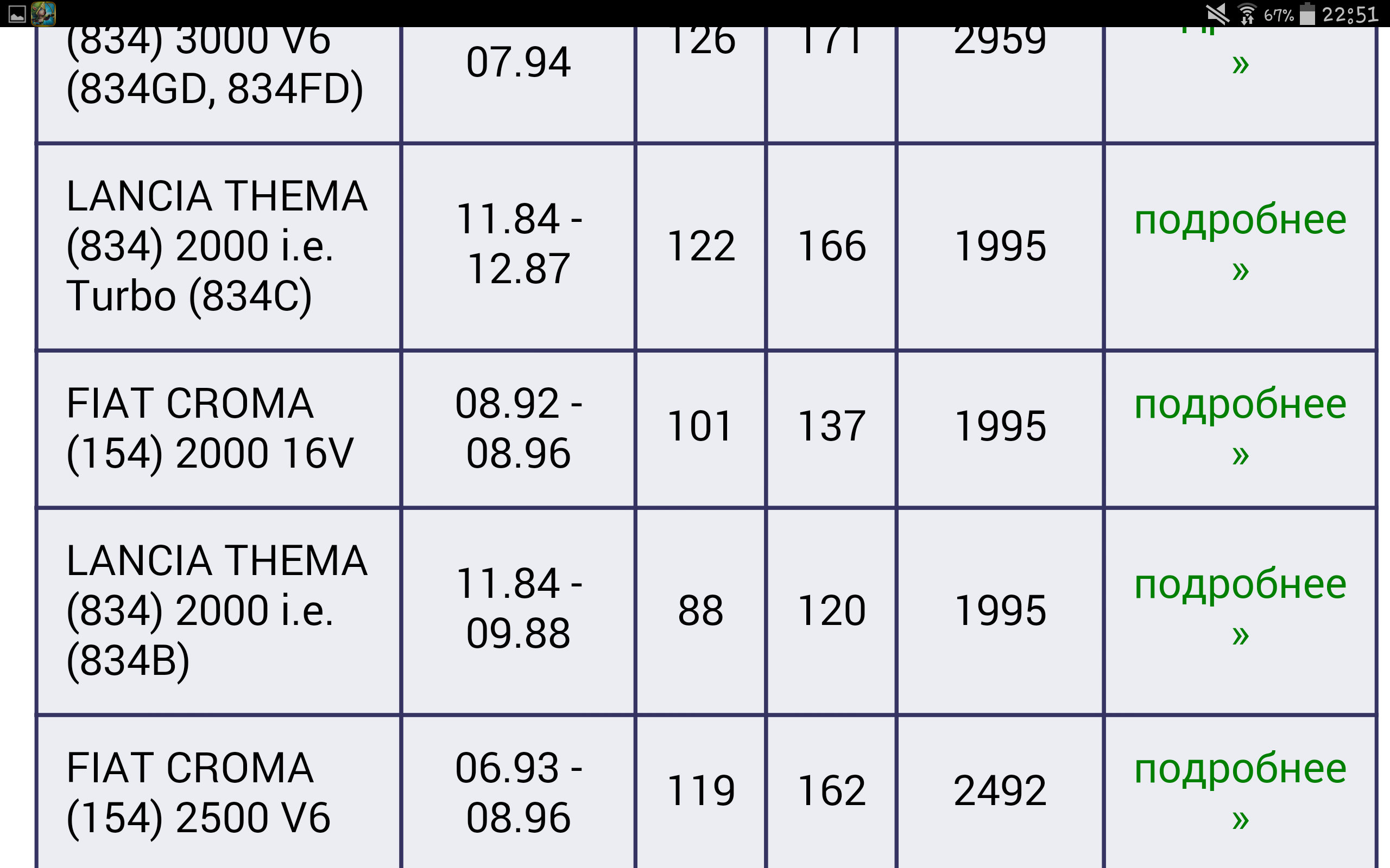

Я не вижу в этом списке ничего кроме турбированых тазиков с мощными моторами или дизеля, с атмо только V6, на мою крому эти амо стали просто по форме но для её веса они очень сильные и поэтому в списке нету 136л.с. атмо
http://kayaba.com.ua/product/334801/
Ну тогда ты крайне невнимательный!
По твоей же ссылке скрин ниже. Там есть даже движки объёмом 1.6. - эти стойки для всех Кром!
