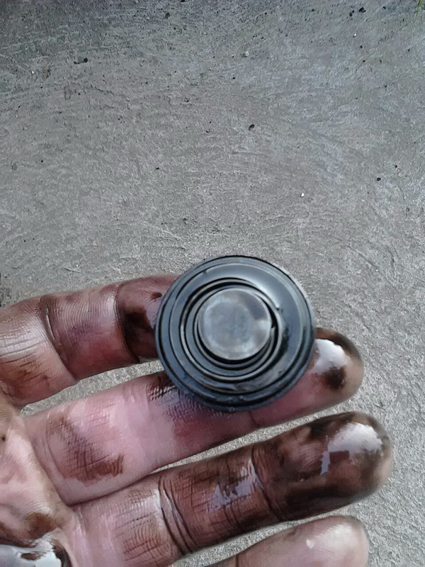

Рву шаблоны, держитесь за свои стулья крепче господа, поставил сегодня задние аморты после реставрации с супер ГАЗ\МАСЛО и охренел от результата. Машина во-первых теперь покачивается если на неё опереться, имею в виду заднюю часть на которой проводились манипуляции. Во-вторых я еду наконец-то как человек!!! Нет, человечище!!!! Её не сносит на дороге на кочках и мои пассажиры рассказывают мне анекдоты а не ойкают и айкают ударяясь своими макушками в потолок... Так же к слову, сзади не издаётся никаких посторонних стуков, всё чётко.
А вот передние делал долб..б редкостный со своим густым бл.Ать маслом, они на кочках ещё более менее работают если это можно так назвать и то на низких скоростях, а при попадании в яму идёт такой БАБАХ в кузов что мама не горюй! Задумался переделать их у того же Иван Ивановича и закрыть вопрос с стойками.
Фотка работы после реставрации, после развальцовки и обратной вальцовки.

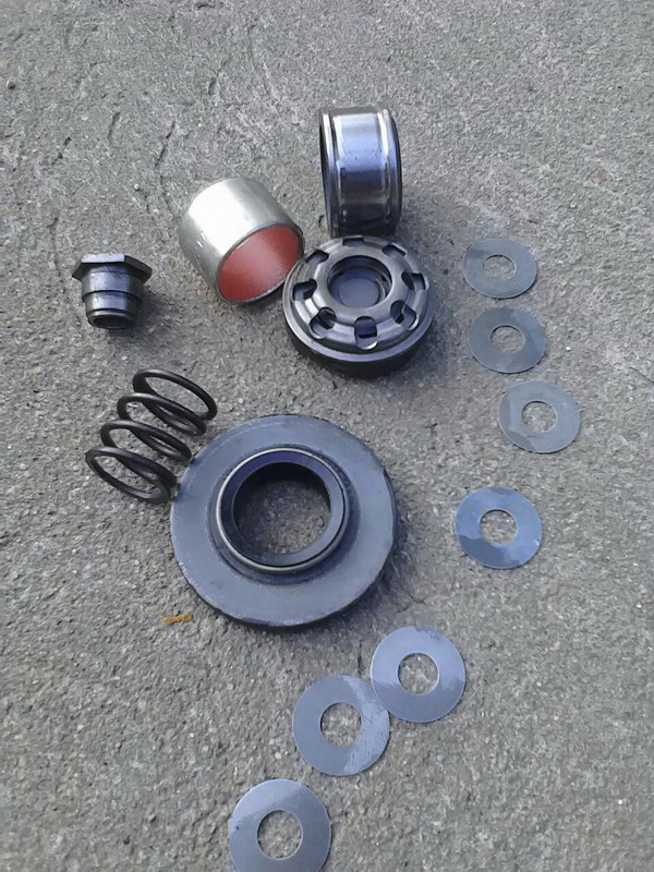

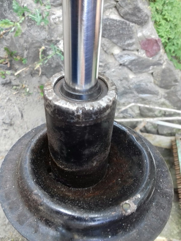

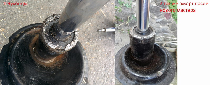

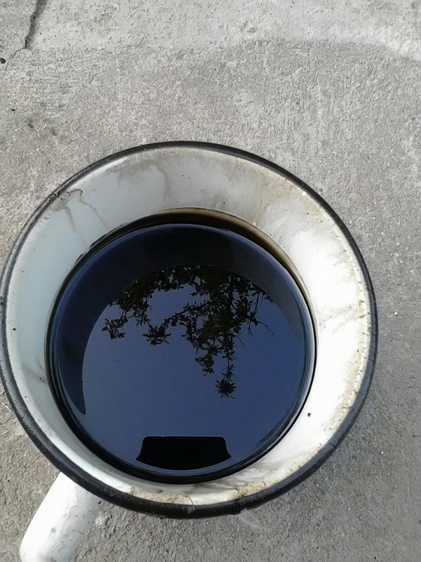

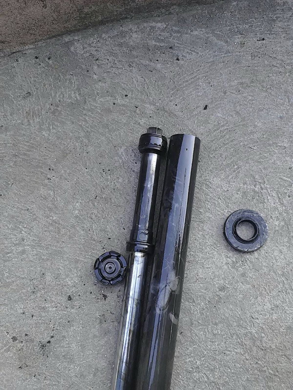

Реставрированные аморты вандалами были передние, задние были не тронутыми и казалось бы рабочими газ\масло каяба. Задние аморты были либо в клине (чего в руках не поймешь как не крути, только после установки на машину) либо с машины тяжелее но это гон так как по каталогу они подходят на нашу крому, значит это не претензия к каябе газ\масло а конкретно к этой парочке что у меня стояла на авто сзади!
Я поставил машину на пеньки, снял все аморты и отправил в другой город человеку который профессионально занимается их реставрацией и имеет весь необходимый инструмент, станки и постоянно имеет в наличии новые запчасти к амортизаторам. После того как он переделал передние аморты после тех чухонцев и задние супер-твёрдые то машина поменялась колоссально. Во-первых я уже могу продавить жопу оперевшись на неё своим весом чего раньше у меня не получалось (а я залезал в багажник и прыгал в нём =), сейчас просто оперевшись рукой прогибается), во-вторых смотря на неё сбоку в движении уже нету этих мелких козлиных скачков сзади как раньше, друзья даже сразу подметили какая она стала мягкая после последней нашей поездки на карьер =)
И пружины я думаю менял зря, думаю у меня были родные 5 витковые тоньше на 1мм, я сменил на 6 витковые толще. Точнее не зря, а веду к тому что можно было не заморачиваться этим вопросом и не тратить лишние деньги и время на них так как разница между ними думаю минимальна, всё дело было в амортах.
У тебя есть два варианта:
1 - сменить все аморты на новые газ\масло (только не левандос а то заплатишь дважды)
2 - реставрировать свои у хорошего мастера
Если ездить аккуратно то ресурс любого из вариантов будет примерно одинаковым но реставрация дешевле в два раза выйдет и внутренности все будут новые вместе с маслом, т.е. их можно смело приравнивать к новым. Выбор за тобой выходя из обстоятельств по месту и карману. Так же опорные подушки\пыльники с отбойниками должны быть целыми, пружины родными и целыми. Тогда - да, ответ на твой вопрос Smile Крома гарантированно будет мягкой, ты будешь доволен, примерно как я сейчас и мои пассажиры Smile При этом в управляемости я не потерял, благодаря многорычажной подвеске я себя чувствую уверенно на трассе в поворотах, стремаюсь только из-за хреновой резины поэтому весь потенциал расходовать не могу Smile

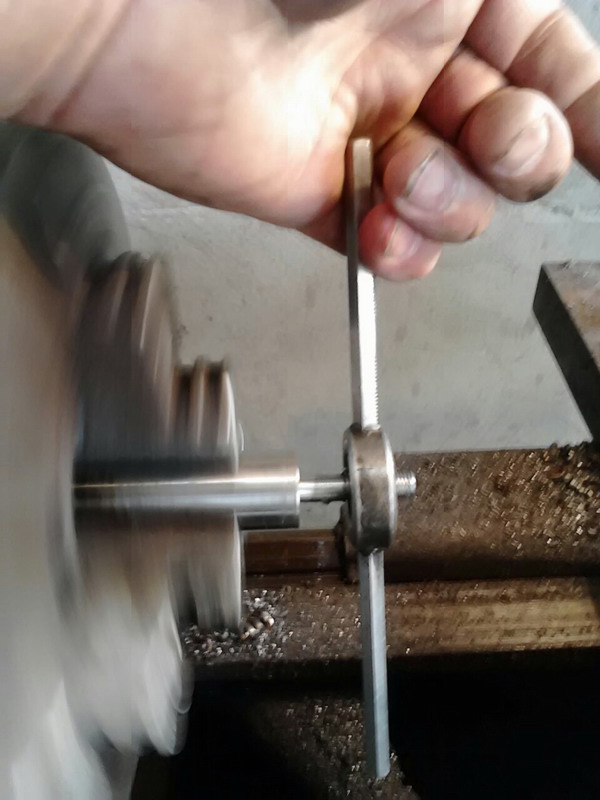

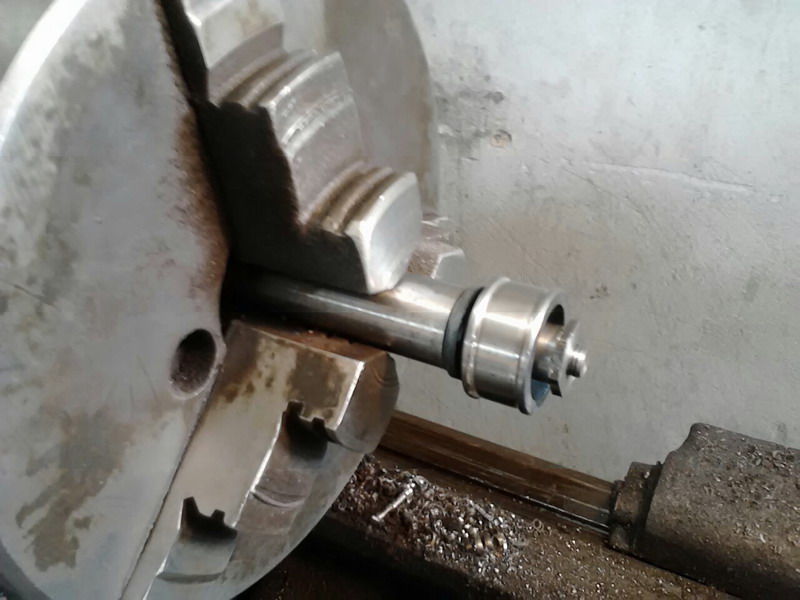

Кстати вот фотки которые прислал мне мастер-реставратор, видно что человек любит своё дело так как никто другой бы не отвлекался бы на то что бы пойти на автобусную станцию за моими амортами, фоткать процесс потому что я попросил и потом везти отправлять обратно их мне автобусом Smile
проточенный шток под новый поршень и собственной сам поршень

масло залитое чухонцами при первой реставрации
 Просмотрено:  208 раз(а)

Кстати, шток был повреждён благодаря вандализму местных ребят, его Иван Иванович так же исправил проточкой штока!
исправляем ошибки шарлатанов
 Просмотрено:  229 раз(а)
проточка резьбы
 Просмотрено:  221 раз(а)

И с таким откровенно залитым "Г" в передних стойках, ты ещё что-то хотел получить от пружин?! Shocked Зимой бы эта чача замёрзла, и был бы полный кабздец.
