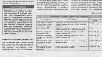

пару вопросов по книжке:
1) что такое U == Ua/b из таблички
2) сопротивление первичной обмотки обоих имеющихся в наличии катушек, если верить мультиметру, 0.5 Ом а не 0.31-0.378, это сильно критично?
 Просмотрено:  138 раз(а)
Сообщения: 25302
СообщениеДобавлено: Пн Авг 01, 2016 13:22    Заголовок сообщения: Ответить с цитатой
1. перевожу с русского на русский: "напряжение на выводах тождественно равно напряжению на клеммах аккумуляторной батареи"
2. класс точности мультиметра насколько высок? погрешность у него велика? Wink

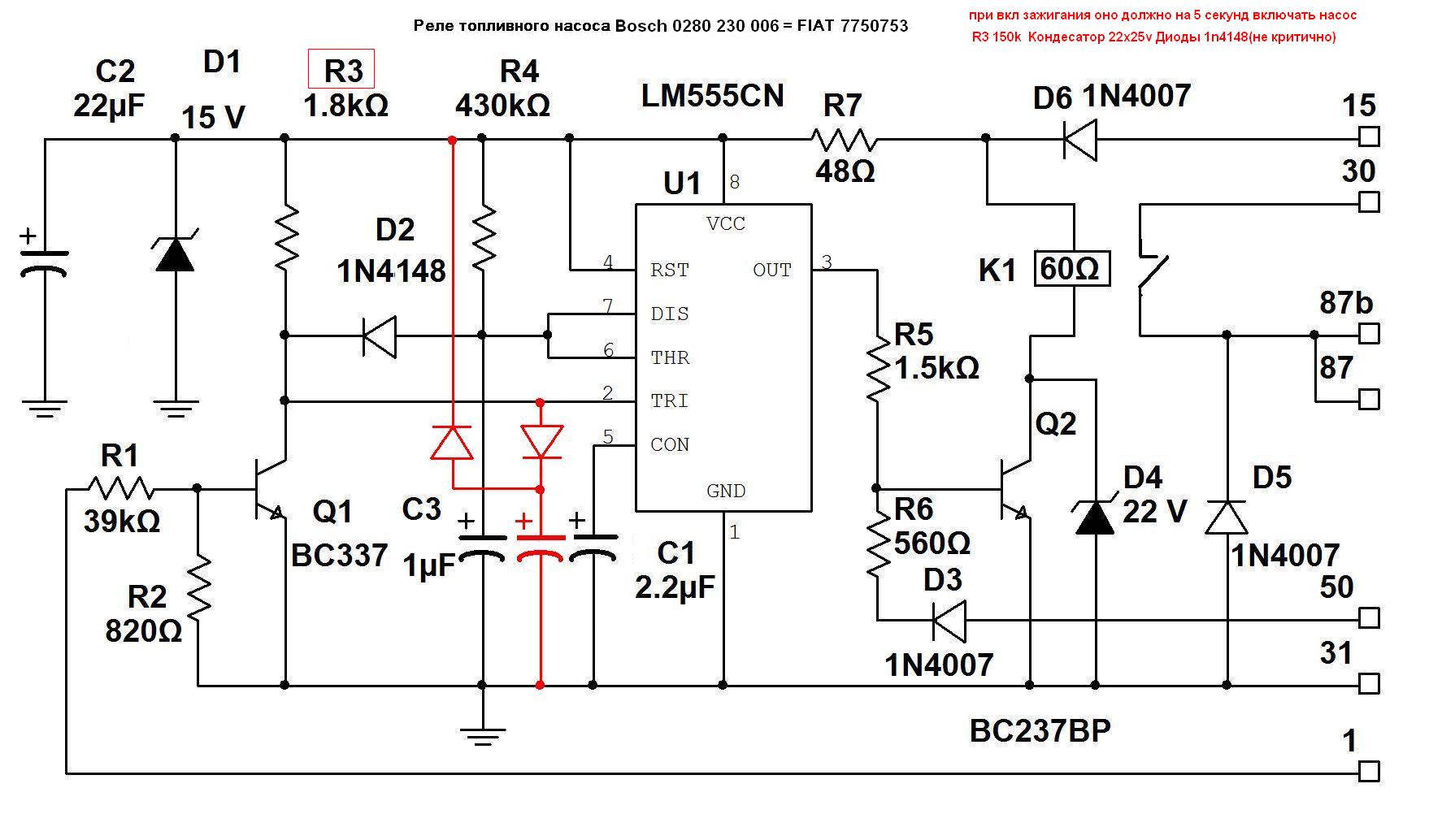

aleks.spv
Зарегистрирован: 23.02.2012
Сообщения: 470
Откуда: Кыргызстан
Авто: Fiat Croma 834B.048 1987г.в.
СообщениеДобавлено: Пн Авг 01, 2016 13:26    Заголовок сообщения: Ответить с цитатой
CreAtoR писал(а):
aleks.spv писал(а):
реле ж тут по сути не при делах.. когда стартером маслаешь оно берет сигнал со стартера и включает насос и эбу впрыска, а когда уже завелась и стартер не маслает то она берет сигнал о наличии искры и держит питание..
имхо проводку бы проверить
извини, бред. или покажи по какому проводу с какого датчика на стартере это реле получает сигнал.
в любом раскладе сигнал идёт от ДПКВ. вот мне интересно: он вообще оттуда до реле доходит?
Вот схема реле http://fiat-club.org.ua/forum/download.php?id=44235
контакт 50 идет от втягивающего реле стартера
30 постоянный плюс
87 и 87b это насос и мозги впрыска
когда авто завелось реле уже получает импульсы от наличии искры от контакта 1, что равноценно если поставить перемычку на разъеме реле в контактах 30,87 и 87b можно ездить вообще без него, я так уже полгода катаюсь
1. значит тут все ок, около 12 в

СообщениеДобавлено: Пн Авг 01, 2016 18:11    Заголовок сообщения: Ответить с цитатой
aleks.spv
правильно, за одним исключением. Сигнал берется не от стартера, а от замка зажигания, который идет на стартер. Так же не от искры включается реле, а от датчика. В остальном все правильно.
