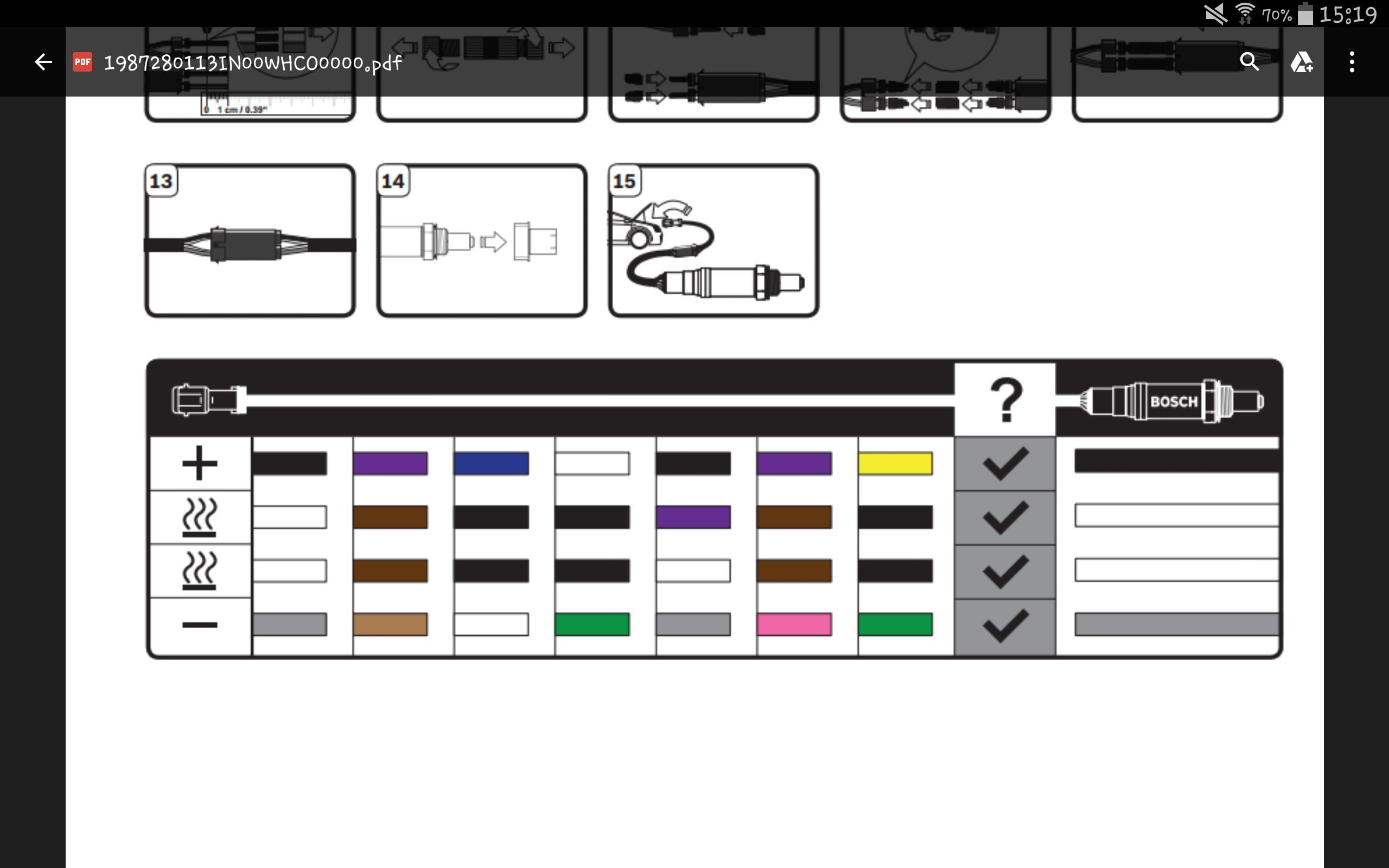

CreAtoR писал(а):
Подкину свеженького на пропеллер: 4-хконтактную ты мерил неправильно. Сигнал снимать с черного и серого проводов, подключаясь параллельно, то есть - не размыкая фишку.
Черный провод - сигнал, серый - минус. Массы у ней нет, оба провода идут на эбу.
В инете совсем по другому учили. Тогда попробую по твоему методу. Ещё раз, не размыкая фишки я параллельно подключаюсь на серый и черный щупами в режиме вольтажа "20" и при включенном зажигании у меня должно быть 0.45-0.50в, правильно? При заведённом двигателе и прогретой лямбде значения должны постоянно меняться, в каком диапазоне работа считается нормальной и в какой нет? Спасибо, где же ты был раньше Smile

AIV
С проводами на лямбде всё таки напутал - выше правильно сказали. Серый возможно имеет общий контакт с массой, а вот сигнал то чёрный. Я год назад его тестил уже забыл.
На холостых у тебя напряжение будет меняться не значительно. Самое главное это проверка реакции лямбды на выхлоп. Когда машина работает на ХХ и прибор показывает напряжение нужно резко дать и убрать газ. Лямбда должна отреагировать моментально, а значит и напряжение должно резко измениться и вернуться назад. Если после такого действия напряжение медленно поднимается или совсем остается в приделах показаний на ХХ, значит лямбда не рабочая. Бывает такое, что газу дал и убрал, а напряжение на лямбде только начинает подниматься, а потом опускаться. Это уже неисправность.
