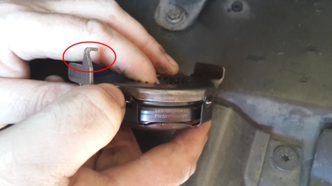

СообщениеДобавлено: Чт Авг 18, 2016 09:15    Заголовок сообщения: Ответить с цитатой
Все крепится. На фотографии помечен красным язычок, который входит в зацепление с вилкой.

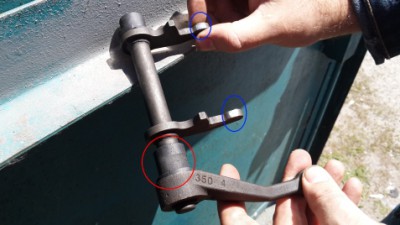

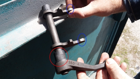

СообщениеДобавлено: Чт Авг 18, 2016 09:28    Заголовок сообщения: Ответить с цитатой
Проверьте выработку на втулках вилки, особенно на верхней и на самой вилке (помечено красным). А также равномерность выработки на обоих язычках вилки (помечено синим).

Хоттабыч
Возраст: 59
Сообщения: 12017
Откуда: Киев, Соломенка
СообщениеДобавлено: Чт Авг 18, 2016 11:23    Заголовок сообщения: Ответить с цитатой
Rubikon писал(а):
Я так думаю - если подшипник не крепится к вилке, значит он все время находится в работе, упираясь в лепестки корзины, поэтому он и згорает. А если крепится к вилке, значит он всемте с вилкой отходит назад и при езде не касается лепестков корзины. Мне мастер вчера установил такие две скобы сверху и снизу подшипника и подшипник вместе с вилкой отходит от лепестков корзины. Вчера выехал с СТО, сцепление работает мягуо и безшумно. Или я не прав?
Да, выжимной крепится к вилке с помощью "лепестков" и отходит вместе с вилкой. Никаких скоб там нет и быть не должно!
И (скорее всего) Ваш выжимной "сгорает" или от плохого качества последнего, или от выработки в самой вилке и её втулках (ударные нагрузки при выжиме).
