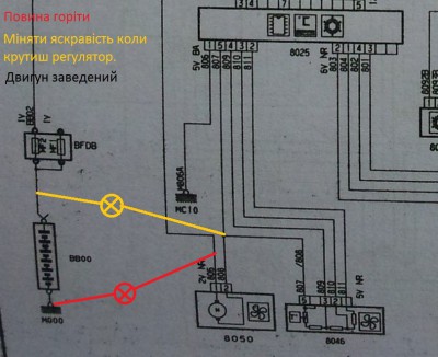

PSF1 : сервисная панель - модуль предохранителей в моторном отсеке .
Я в электрике не настолько силен, обратитесь к alex-lv.

alex-lv писал(а):
Популярно.
Hi
Действительно подробно! СпасибоСпасибо Friends

СообщениеДобавлено: Ср Авг 24, 2016 08:45    Заголовок сообщения: Ответить с цитатой
всем спасибо! нашёл предохранитель в моторном отсеке F11 40a.Всё работает Very Happy
