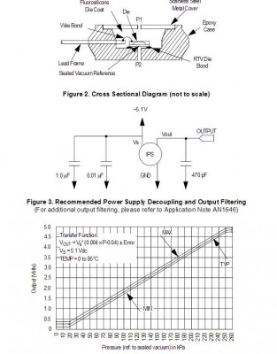

СообщениеДобавлено: Пн Авг 22, 2016 10:20    Заголовок сообщения: Ответить с цитатой
А это меандр значит..? Не, ну ежели там интегральные датчики Холла, то будет меандр.
А определяет что то гдето не в пике, а в переходе через состояние границы устойчивого состояния. Ну чё спорить то?
А ДАД да, линеен и резюком его "имитировать" можно.

Сообщения: 25292
СообщениеДобавлено: Пн Авг 22, 2016 11:08    Заголовок сообщения: Ответить с цитатой
no2sm
а ничо, што график зависимости выходного ВОЛЬТАЖА от давления?
ничо, што пьеза - по сути генератор напряжения? как ты собрался его резюком имитировать?
и повторю главный вопрос: хуле нам даст на практике результат этого спора/дискурса? так только, письками померяемся - кто круче разбирается в электронике...

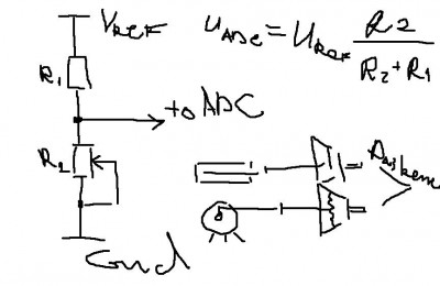

Это я к чему..все величины снятые непосредственно с датчика каким то образом в удобноперевариваемые величины преобразуется будь то напряжение , в примеру 0-5 в, или ток 4-20 мА, знаем чем управлять, зная что хотим получить управлять можно.
Лехко, берешь опорное напряжение через делитель резистивный - получаешь то что тебе надо - меняющееся напряжение от ручки делителя. АЦП на входе везде одинаков. В свое время подобный дискурс спор заставил меня себе на двигатель МПСЗ поставить..
Кстати реализация первого моего "ДАД" на трамблерных вакуумах.
Но много механики и инертность большая вынуждают юзать интегральный датчик. Но сие работало. А значит таблицу кривых так регулировать возможно. Хоть и не еффективно.
Человеку же надо сметить всю матрицу кривых. что в его случае возможно только смещением пика датчика ВМТ относительно самого вмт
